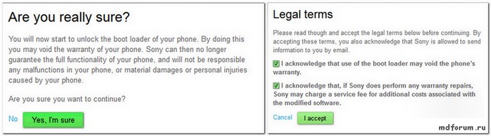

1. Переходим по этой ссылке: http://unlockbootloader.sonymobile.com/instructions, опускаемся в самый низ страницы и жмем"Continue". Попадаем на следующую страницу и нажимаем "Yes, i am sure", далее ставим галочки напротив всего и соглашаемся нажав "I accept".

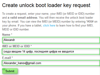

2. Затем мы увидим форму, где нам нужно ввести имя, IMEI и email. Заполняем и жмем "Submit".

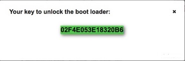

3. После этого нам отобразится код разблокировки загрузчика, сохраняем его.
