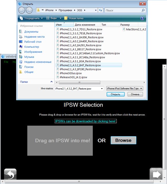

2. Переместите прошивку для вашего устройства в появившееся окно или выберите её, нажав "Browse". "Далее".
