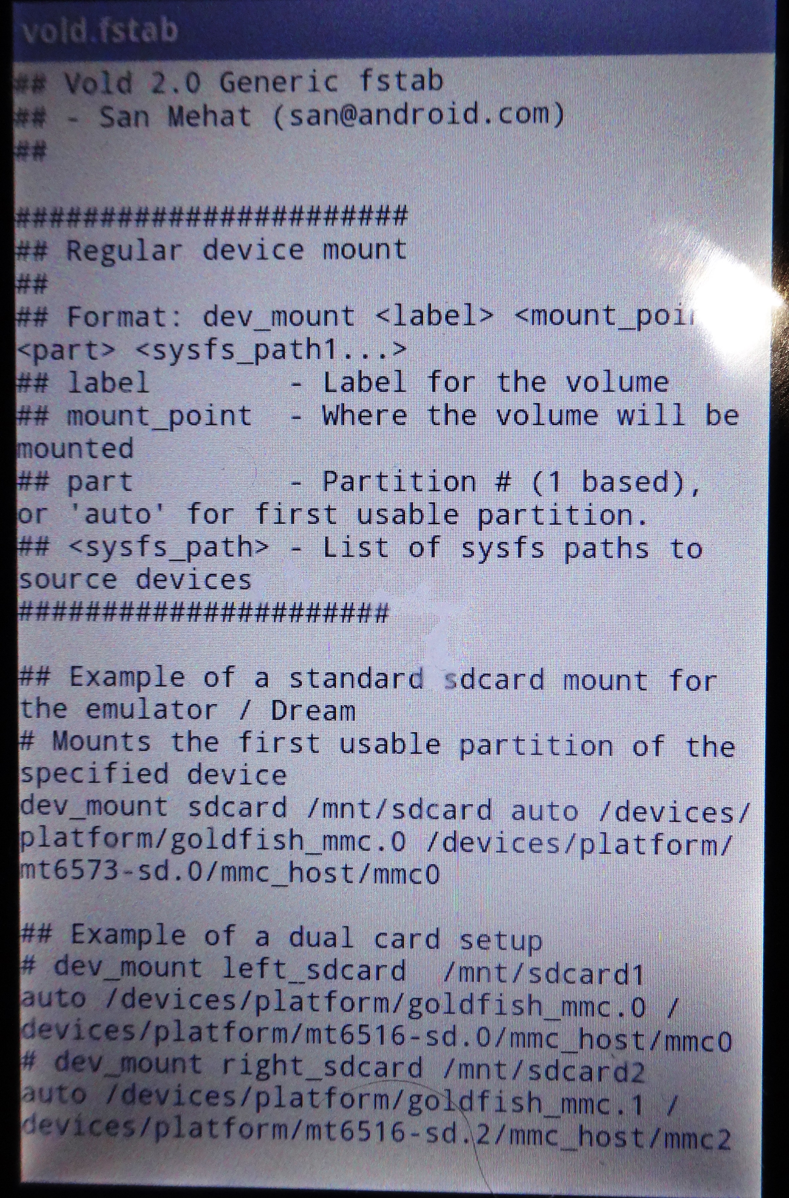

Всё получилось! ROOT права в кармане! Буду признателен если подскажите еще как заменить внутреннюю память на sd карту чтобы закачка и установка шла сразу на sd card? Я установил root explorer, в файле vold.fstab следующая картина:
