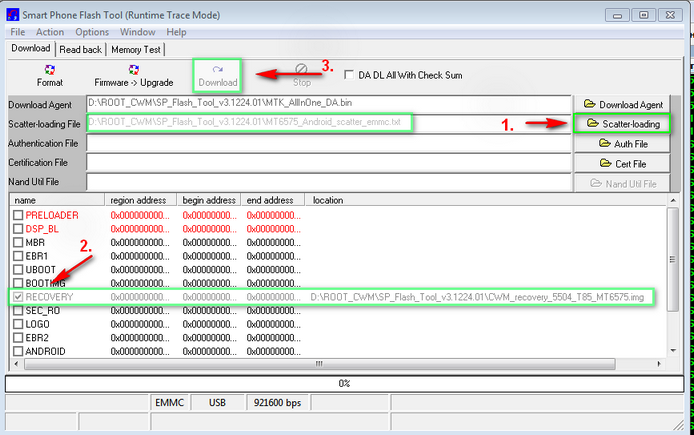

Сообщение от Кисель
MTK6575, у меня TOOKY T85
1. Скачиваешь архив ROOT_CWM.rar, распаковываешь. В архиве есть всё нужное. 2. Подключаешь телефон. Устанавливаешь драйвер из папки MT6575 USB VCOM drivers. 3. Отключаешь телефон от ПК, выключаешь и достаешь батарейку, затем вставляешь батарейку обратно. 4. Запускаешь Flash_tool.exe из папки SP_Flash_Tool_v3.1224.01. 5. В поле scatter-loading выбираешь файл MT6575_Android_scatter_emmc.txt. 6. Ставишь галочку напротив пункта recovery и кликаешь по нему, выбираешь файл CWM_recovery_5504_T85_MT6575.img. 7. Жмешь кнопку Download и сразу подключаешь выключенный телефон к ПК. Процесс прошивки начнется автоматически, ждешь появления окна с зеленым кружком.
8. Закидываешь архив CWM-SuperSU-v0.96.zip в корень карты памяти. 9. На выключенном телефоне зажимаешь кнопку увеличения громкости и кнопку включения, попадаешь в CWM recovery. 10. В рекавери выбираешь кнопками громкости пункт instal zip from sd card и подтверждаешь выбор кнопкой вкл/выкл питания, затем chose zip from sd card и ищешь скинутый нами ранее архив CWM-SuperSU-v0.96.zip, выбираешь его и устанавливаешь. 11. После установки возвращаешься назад и выбираешь пункт Rebot sysytem now. Загружаешься в систему уже с рут правами :)
