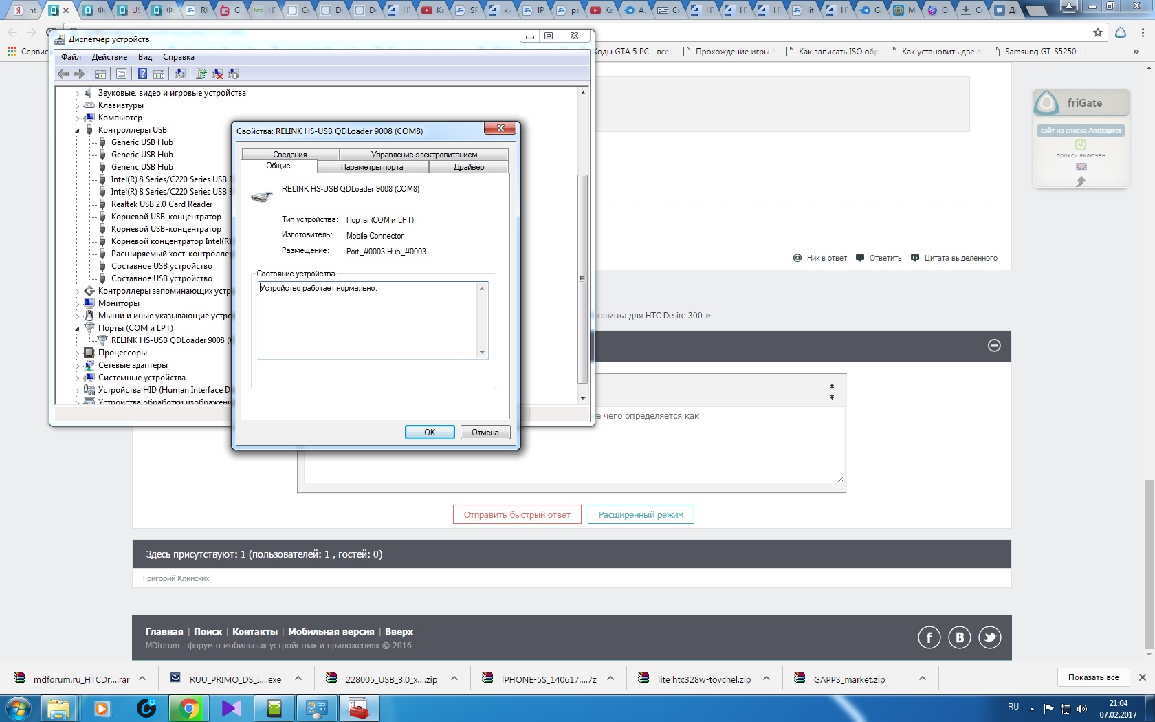

Сообщение от Григорий Клинских
а как прошить кирпич??? находит и ставит драйвер какой то после чего определяется как
если не входит в меню hboot восстановить на дому тебе его не получится

Если у телефона отсутствуют реакция на любые манипуляции с нажатием кнопок и подключением СЗУ или ЮСБ кабеля. Если подключённый телефон к ББ определяется в системе только как USB\Vid_05c6&Pid_9008&Rev_0000. Ключевая надпись "9008".
То вероятнее всего это следствие физ. повреждения таблицы разметки памяти. Выход из строя чипа флеш, проще говоря (чаще всего).
В домашних условиях проблема не устранима. Только СЦ.
