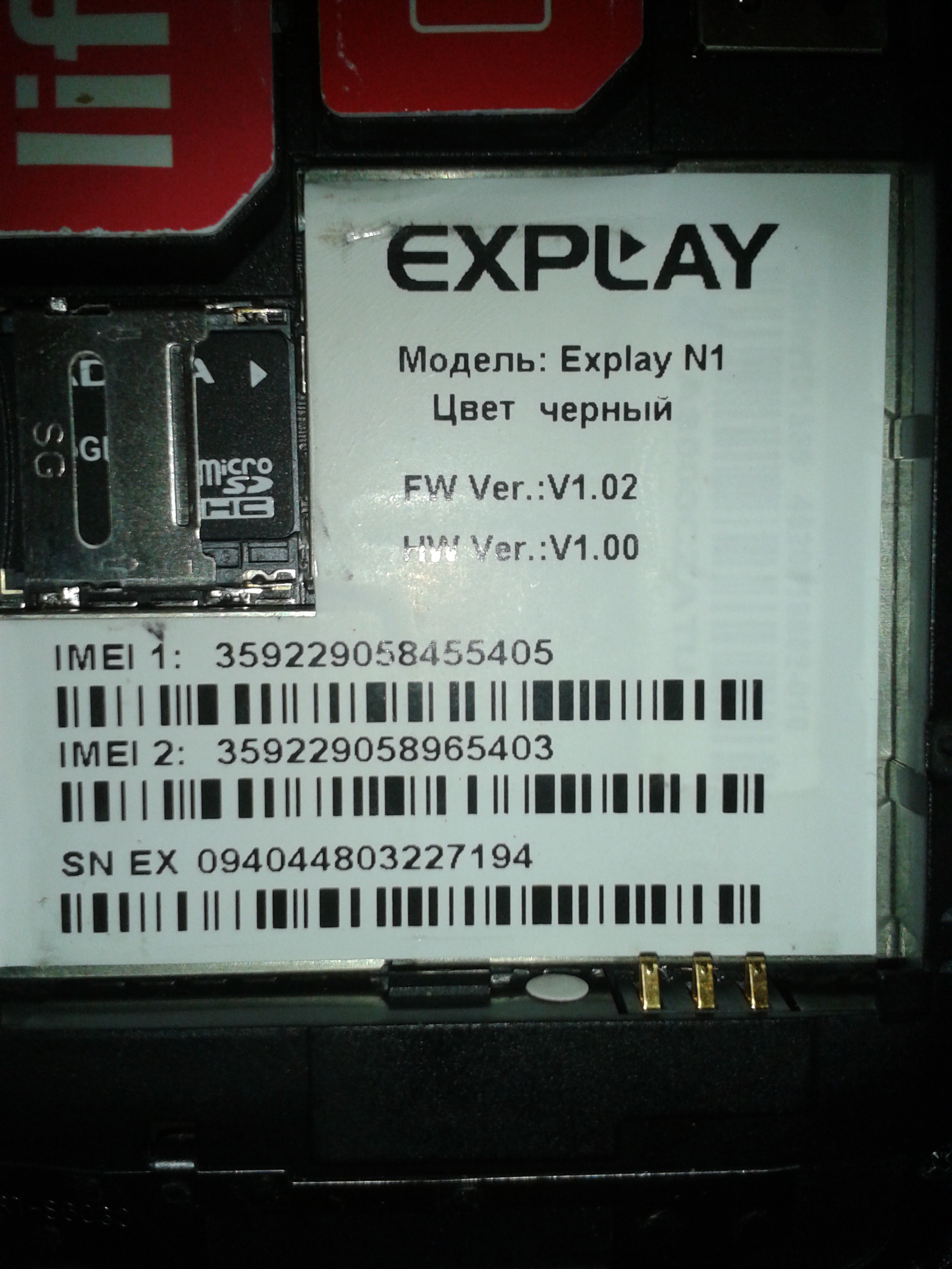

Важно! Прошивки идут для разных ревизий.
Для того, чтобы узнать свою ревизию телефона, нужно заглянуть под аккумулятор и посмотреть там!
Если написано HW1.00/FW1.00 (HW1.02/FW1.00) - первая ревизия, если HW2.00/FW2.00 - вторая ревизия!
Прошивка от второй ревизии (FW2.00/HW2.00) не подойдет на первую ревизию (FW1.00/HW1.00)
Не рекомендуется обновлять прошивку с v1.00 на v1.02, прошивайте ту версию, которая у вас и была!

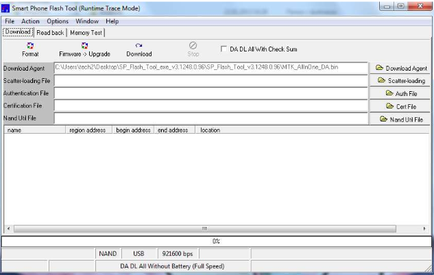

Драйвера для Explay N1: для XP, Vista, Win7 | для Win8 Программа для прошивки: SP Flash Tool
Инструкция по прошивке
1. Установите драйвера в зависимости от вашей ОС Windows. Распакуйте прошивку.
2. Запустите прошивальщик SP Flash Tool
3. Отметьте галочкой в Options пункт USB mode.
4. В поле Scatter-loading выберите файл *.txt, который находится в папке с прошивкой.
5. Выньте аккумулятор из телефона и подсоедините его с помощью USB-кабеля к компьютеру.
6. Нажмите Firmware->Upgrade в программе и вставьте батарейку в телефон. Процесс прошивки должен начаться автоматически.
7. После завершения процесса прошивки вы должны увидеть окно с зеленым кругом, после чего можете сразу отключить телефон от ПК, передернуть батарею и использовать.
