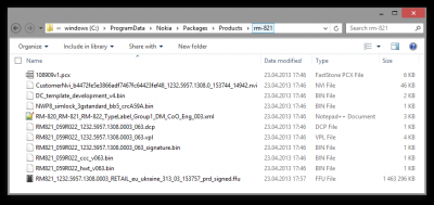

- Распаковываем прошивку в нужные папки (папки, отмеченные серым-скрытые, убедитесь, что в проводнике включен показ скрытых файлов, отмеченные зеленым отсутствуют, если вы не скачивали прошивки через NCS, поэтому их нужно создать самостоятельно):
- Для XP: C:\Documents and Settings\All Users\Application Data\Nokia\Packages\Products\RM-ххх
- Для Vista/7/8: C:\ProgramData\Nokia\Packages\Products\RM-ххх
- В эту папку нужно скопировать все файлы, полученные шагом ранее.
