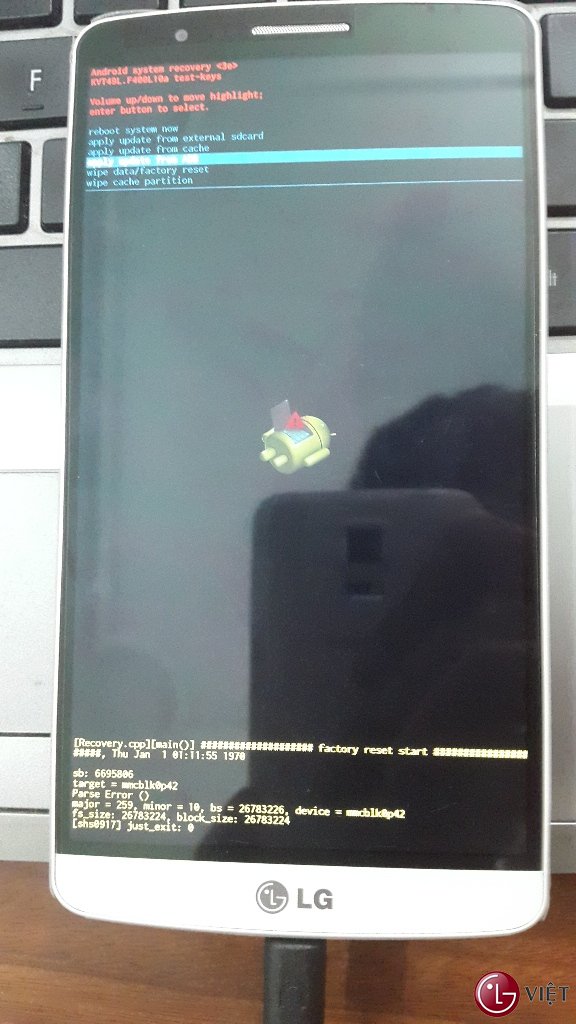

    6. Телефон перезагрузится в режим recovery. Используйте для навигации по меню recovery кнопки звука (вверх/вниз) и кнопку питания для выбора той или иной опции. Выберите "apply Update from ADB" (скриншот ниже)

    все делаю как написано, 6 этапов проходит отлично, выбираю "apply Update from ADB" нажимаю в консоли энтер, идет загрузка и пишет "installation aborted" в конце
