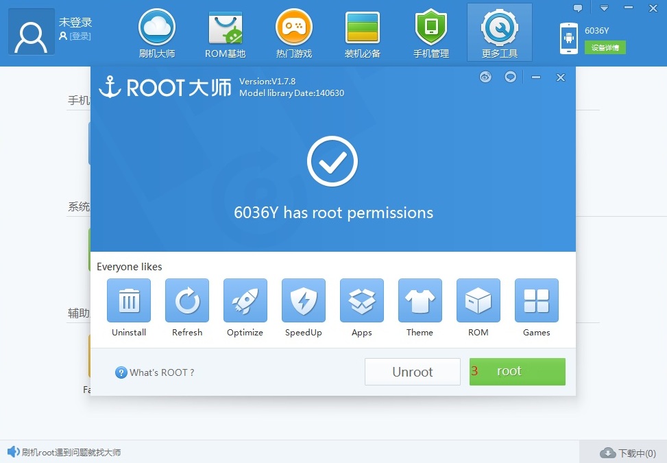

    С помощью китайской утилиты RomasterPC.
    1. Скачать утилиту с сайта mgyun.com, установить.
    2. Включить отладку по USB на телефоне и подключить к ПК.
    3. Сверху в окне программы выбрать шестеренку с ключиком внутри, затем значок якоря на зеленом фоне.
    4. Скачается софт в котором нужно нажать на зеленую кнопку с надписью ROOT.

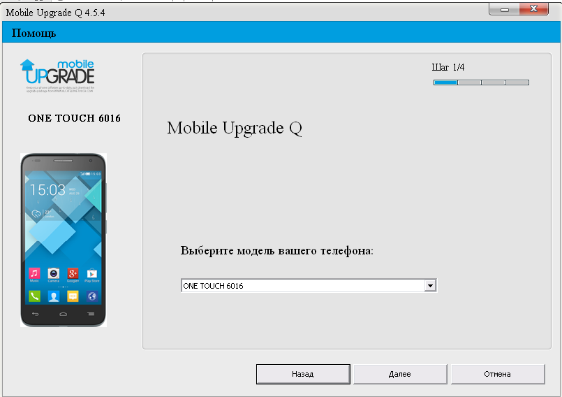

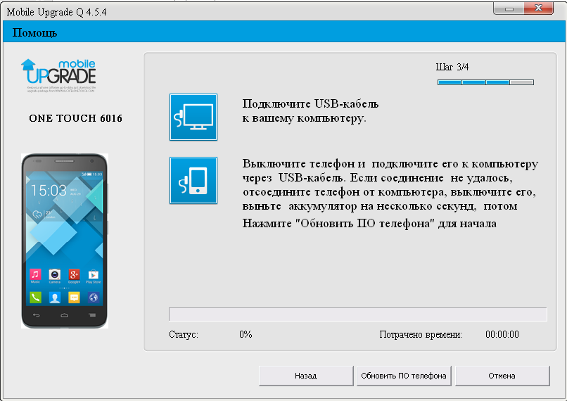

    Прошивка для Alcatel One Touch Idol 2 mini [6016X / 6016D] / Idol 2 mini S [6036Y]
    В сети пока нет никаких прошивок для idol 2 mini, но есть возможность обновления до последней версии с помощью утилиты Mobile Upgrade. Скачать можно её по ссылкам с официального сайта поддержки www.alcatelonetouch.com.
    • прямая ссылка на загрузку Mobile Upgrade Q 4.4.3 для Idol 2 mini
    • прямая ссылка на загрузку Mobile Upgrade Q 4.5.4 для Idol 2 mini S
    Вся необходимая инструкция на русском языке есть в самой программе.
