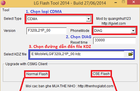

    Инструкция по прошивке LG G3 с помощью LG Flash Tool 2014
    1. Скачайте прошивку для вашей версии смартфона. Прошивки отличаются для 16ГБ и 32Гб. Не перепутайте!
    2. Скачайте и установите драйвера для LG G3. LG_G3_driver.rar
    3. Скачайте архив с утилитой LG Flash Tool 2014.zip, распакуйте в корень любого логического диска. Поместите прошивку в формате *.kdz в папку с LG Flash Tool. Сделать это нужно обязательно!
    4. Подключите телефон в режиме Dowmload Mode. Для этого нужно на выключенном телефоне удерживая кнопку "громкость вверх" подключить к ПК.
    5. Запустите LG Flash Tool. В поле Select Type выберите CDMA, а в поле Phone Mode - DIAG. Укажите путь к файлу с прошивкой, затем выберите режим в котором вы хотите прошиться:

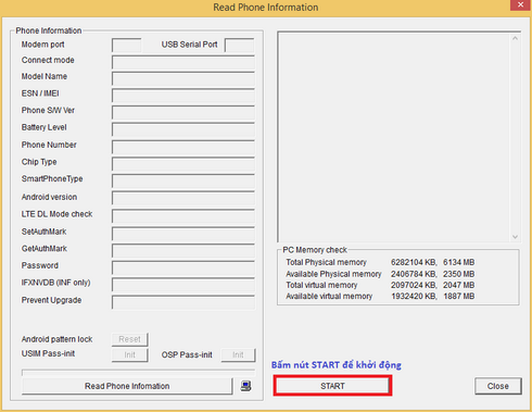

    6. В следующем окне нажмите кнопу Start.

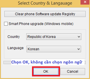

    7. В окне, где вам предлагают выбрать регион и язык менять ничего не нужно т.к. после прошивки по дефолту всё равно будет английский язык, который вы сможете поменять на русский. Нажмите OK.

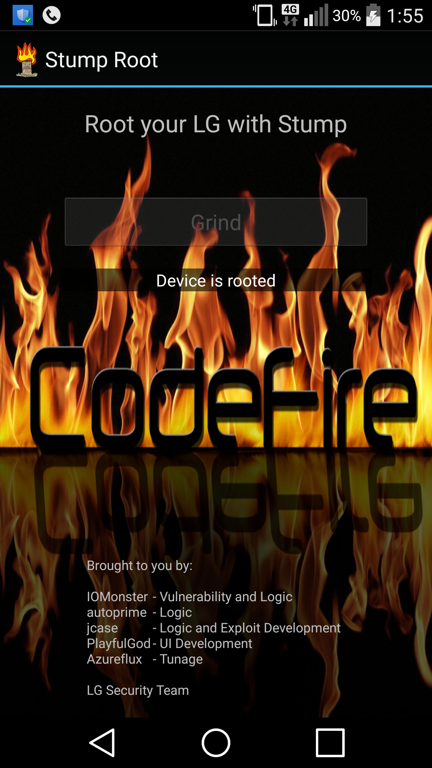

    Фиш скажи что это сообщение означает смотри картинку.
  • Старый 27.02.2015, 23:30
    Сообщение от Василек Айдинов
    я не фиш. но означает что Stump Root успешно рутировал аппарат.
  • Старый 27.02.2015, 23:39
    Сообщение от Brick Top
    Я даже не нажал на него что бы рутировать. После установки программу открыл а там так написано. Я тоже с начало думал что после обновления по воздуху у меня остались частично рут права от старой версии но проверил программой рут чеккер там пишет у вас нет рут прав.
