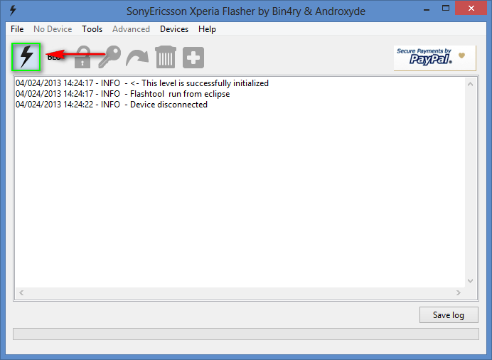

6. В программе нажмите на значок молнии
7. В всплывшем окне выберите режим "FLASHMODE". Затем дважды щелкните по нужной прошивке. Flasstol подготовит прошивку, затем появится окно с запросом на подключение телефона.
