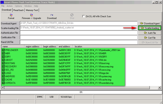

Создайте на диске C папку, например, Fresh. Распакуйте архив с образом Android туда, проверьте наличие scatter-файла (.txt) и всех нужных разделов (recovery.img, system.img, boot.img и др.). Scatter-файл — это спецификация структуры памяти вашего девайса.

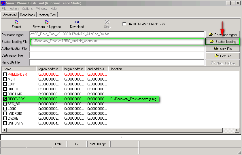

Шаг 3. Запуск SP Flash Tool
Откройте SP Flash Tool, кликните «Scatter-loading», укажите путь к нужному .txt-файлу. После этого появится список разделов, отмеченных галочками. Обычно для полного обновления выделяют все, кроме preloader — чтобы не сломать загрузчик.
Шаг 4. Запуск процесса
Выключите телефон, извлеките, затем вновь вставьте аккумулятор для полной перезагрузки. В утилите выберите режим «Download Only». Нажмите «Download», подключите выключенный телефон к ПК по USB, держите клавишу увеличения громкости.
Процесс начнётся автоматически, появится шкала. Не отключайте кабель, а также не прерывайте питание ПК. Флешинг занимает 3–10 минут. В финале увидите зелёный круг с галочкой — это означает успех.
