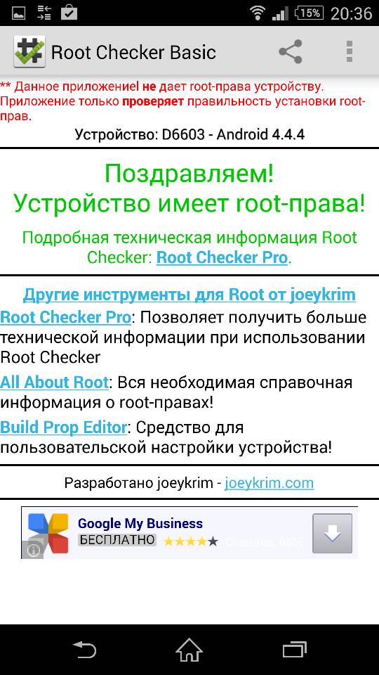

10. В рекавери выберите пункт install, далее найдите архив BETA-SuperSU-v2.11.zip, тапните по нему, затем установите сделав свайп-движение внизу экрана. Вернитесь в главное меню и выберите пунк Reboot -> Reboot System. Загрузитесь в систему уже с рут-правами.
