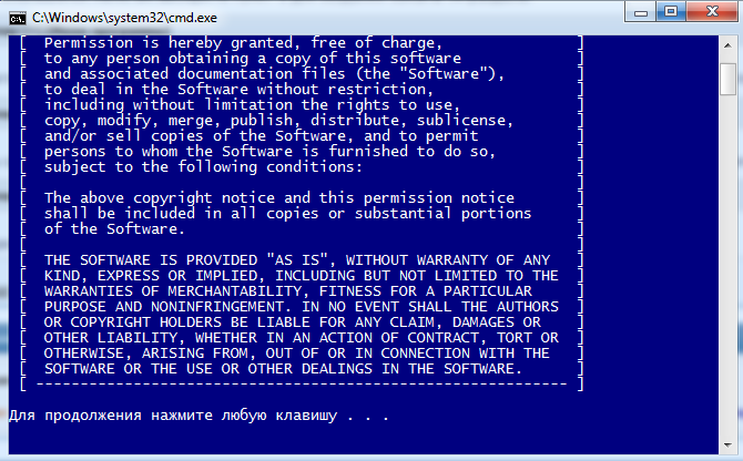

7. Вашему вниманию будет предоставлено окно командной строки с лицензионным соглашением

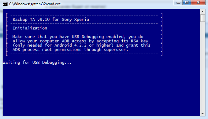

8. Подключите ваш Xperia Z1 Compact к компьютеру и при появлении в командном окне "Waiting for USB Debugging", подтвердите на телефоне разрешение на отладку USB (если раньше, конечно же, этого не сделали)
9. Так же, прямо на экране устройства подтвердите разрешение суперпользователя adb

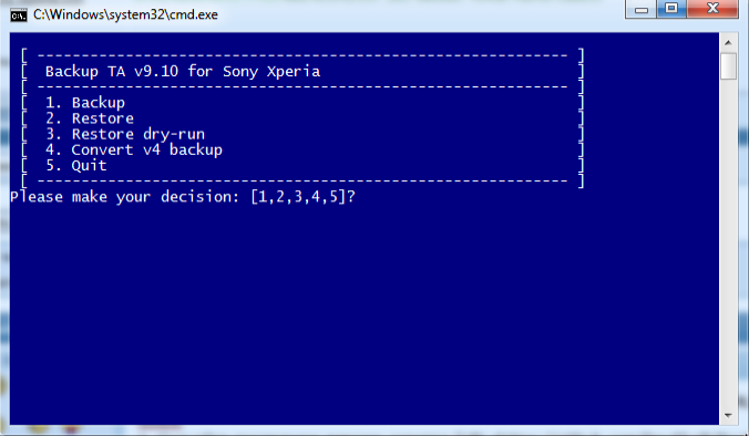

10. В представленном далее меню, выберите 1 для того чтобы создать бэкап TA раздела
11. Согласитесь с появившимся предупреждением для того чтобы начать процесс бекапа
12. Всё, после того как программа сделала бэкап вашего TA раздела, нажмите любую клавишу для того чтобы вернуться в главное меню и далее выберите пункт 5 для выхода
