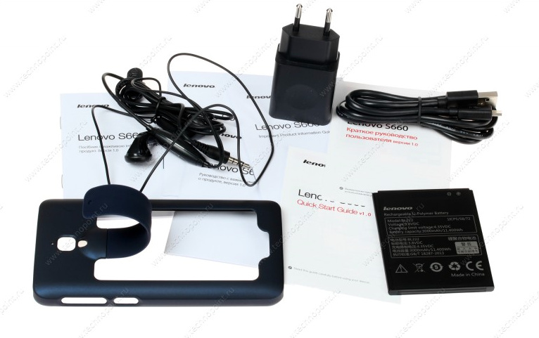

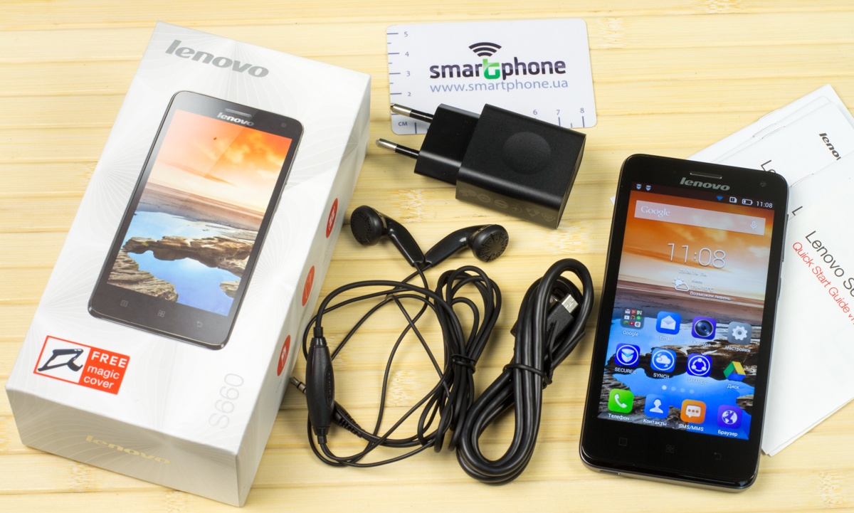

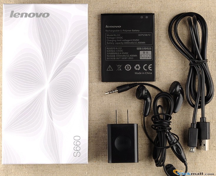

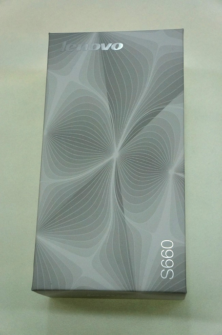

- у евро на коробке фото девайса, у китайца - нет;

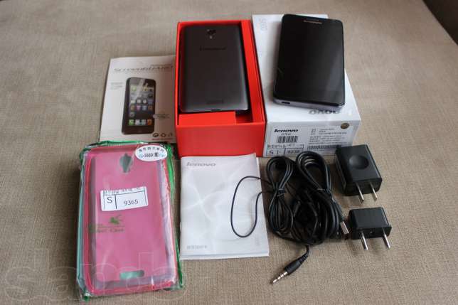

- у китайца - зарядное китайское с переходником;
- у евро комплект бумажек и наклеек на русском+английском (и т.д.);

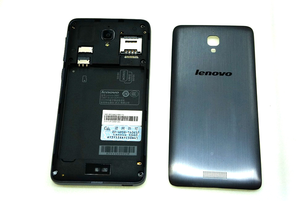

- у евро под аккумулятором две наклейки белого цвета+слева от них надписи на английском (пишу по памяти - могу попутать) со всякими значками, у китайца - одна наклейка белая, вторая - голубая + надписи слева от них - на китайском;
- у евро в комплекте обычно фирменный бампер Magic Cover, у китайца - пленка на экран;

Европейская версия Lenovo S660
Китайская версия Lenovo S660
