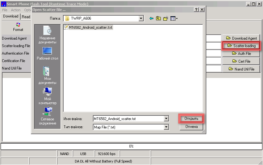

4. Запустить утилиту SP Flash Tool (Flash_tool.exe), нажать на scatter-loading, откроется проводник, перейти в папку с TWRP recovery и выбрать файл MT6582_Android_scatter.txt.

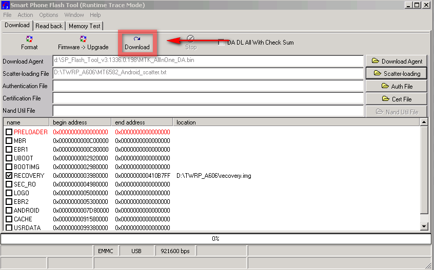

6. Нажать в SP Flash Tool на кнопку Download и сразу подключить выключенный телефон к компьютеру. Прошивка начнется автоматически.
