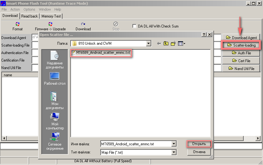

6. Запускаете от имени администратора SP Flash Tool, который находится в папке SPFT/flash_tool.exe
7. Жмёте по кнопке scatter-loading и открываете файл MT6589_Android_scatter_emmc.txt, который находится в папке xxx Unlock and CWM.

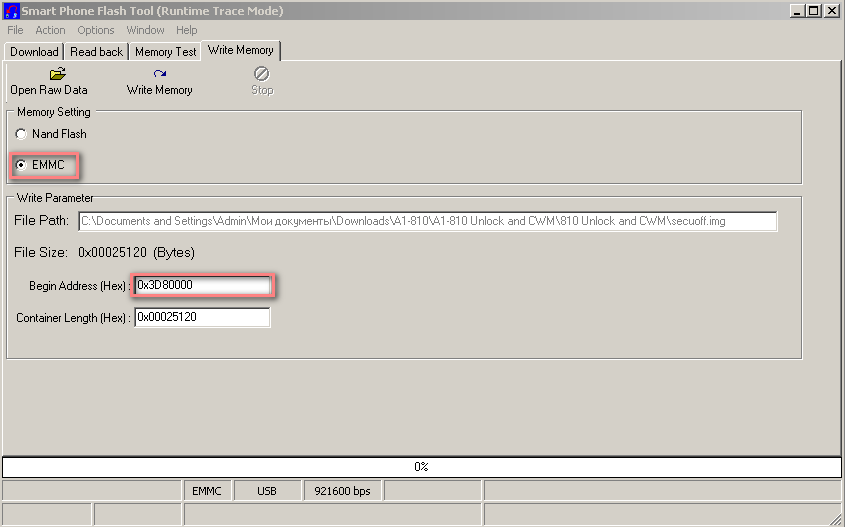

8. Нажимаете в самом вверху окна Sp Flash Tool "Window" -> выбираете "Write Memory", откроется новая вкладка.

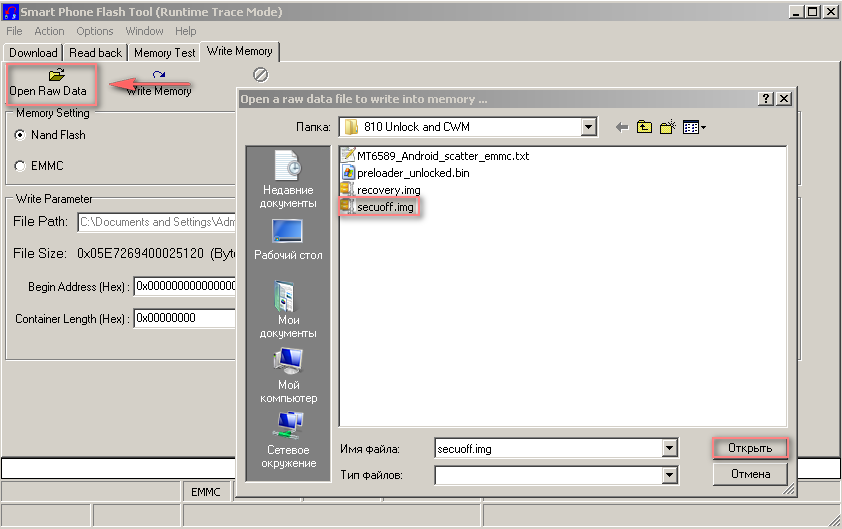

9. Переходите в эту вкладку и жмёте "Open Raw Data..." и открываете файл secouff.img.

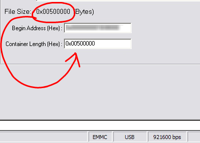

10. Выбираете EMMC в поле Memory setting далее прописываете в Begin Adress:
- для модели B1-A71 0x1B88000
- для модели B1-710 0x1F88000
- для всех остальных 0x3D80000
в Container Lenght прописываете значение из File Size

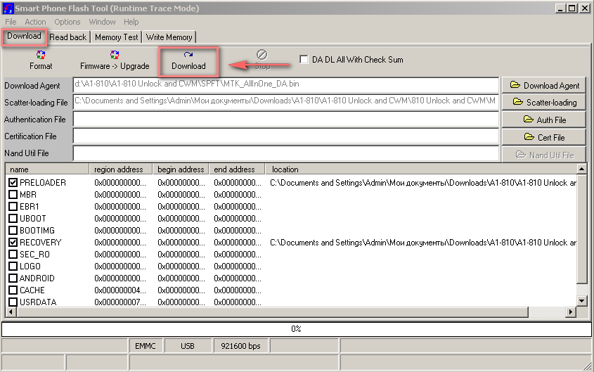

13. Перейдите во вкладку Download и нажмите на кнопку Download и затем снова подключите планшет, дождитесь пока пробегит красная, затем желтая полоса прогресса и появится окно с зеленым кругом.
14. Отключите планшет от ПК. Включите. Вы только что разблокировали загрузчик и прошили CWM Recovery.

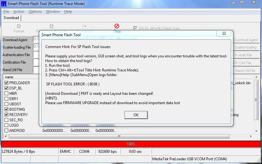

Важно! Если у вас:
- планшет висит на лого и дальше не загружаете, сделайте Reset
- планшет вообще не на что не реагирует, тогда проделайте всё заново только файлы используйте из папки Rescue для восстановления в прежнее состояние
