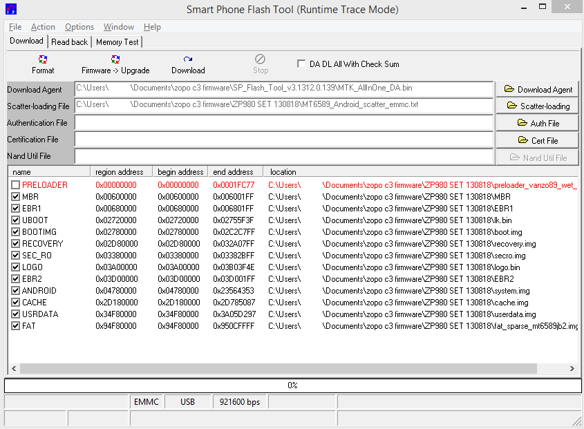

4. Переде нами появляется окно Flash Tool (программы через которую мы будем прошивать смартфон). В окне Flash Tool (в правой части окна программы) нажимаем на кнопку Scatter-loading
5. В появившемся окне обзора переходим в папку куда мы распаковали прошивку и выбираем файл MT6589_Android_scatter_emmc.txt
6. После выбора Scatter файла, все образы необходимые для прошивки устройства должны загрузиться в программу Flash Tool. Теперь очень важно, убрать флажок напротив файла прошивки под названием PRELOADER. Должно получиться так, как показано на скриншоте ниже:
