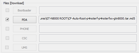

3. В открывшемся окне программы Odin, нажмите на большую кнопку PDA и в появившемся окне обзора выберите файл CF-Auto-Root-p4noterf-p4noterfxx-gtn8000.tar.md5

5. После того как вы перевели устройство в режим Download Mode, подключите его к компьютеру, Odin распознает ваше устройство (если установлены все необходимые драйвера). После этого нажмите в окне Odin кнопку Start
