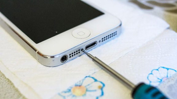

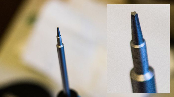

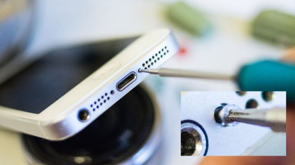

Арple пару лет назад перешла с крестовидных винтов на пятигранник и без специальной отвертки iPhone не открыть. Этот вид отвертки называется Pentalobe, конкретно для «айфона» нужен Pentalobe 0.8mm.
Если отвертки у Вас нет - можно попытаться открыть смартфон подручными средствами (скальпелем, ножом и т.д).

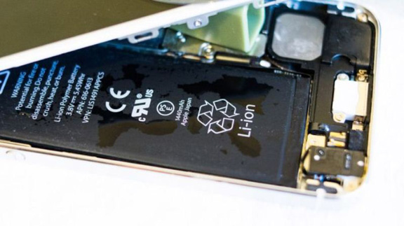

В iPhone есть два винтика, которые аккуратно вывинчиваются, самое главное не потеряйте их!

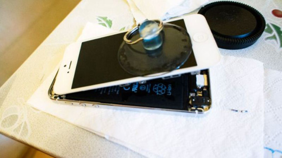

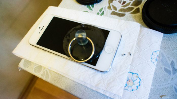

Для следующего шага понадобится присоска с креплением. Подойдет любая, даже строительная. Суть в том, что вам нужно вытащить фронтальную рамку с дисплеем из металлического корпуса смартфона. Для этого нужно присосать присоску максимально близко к кнопке «Домой» и медленно вытаскивать экран, удерживая корпус рукой.
Данную процедуру делаем аккуратно, так как со стороны камеры находится соединяющий шлейф и его можно оборвать.
Как только открыли корпус, нам нужно убрать видимую воду, можно промокнуть ее салфеткой, феном сушить нельзя, так как можно оплавить контакты, но это еще не все!

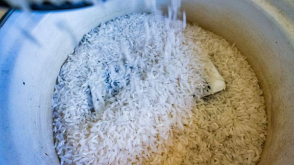

Вместо фена вам понадобится обычный рис. Берем тару по больше и насыпаем туда рис ( не жалеть)) засыпьте подмоченный iPhone основательно. Чем больше риса, тем быстрее просушится устройство.
Устройство следует оставить в крупе часов на 8-10, тогда оно высушится полностью.
Если же Вы так и не нашли чем раскрутить свой айфон, то можете просто положить устройство в рис, вынув слот от симкарты! Но тогда времени на просушку понадобится больше, примерно сутки и к сожалению есть вероятность того, что устройство не включится, но она мала.

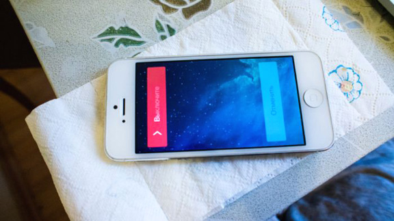

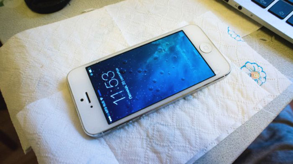

После просушки выкапываем аппарат и аккуратно завинчиваем!
Поздравляю, Вы сэкономили 5 000 рублей, именно столько за данную процедуру с Вас бы взяли в сервисном центре!![]()
