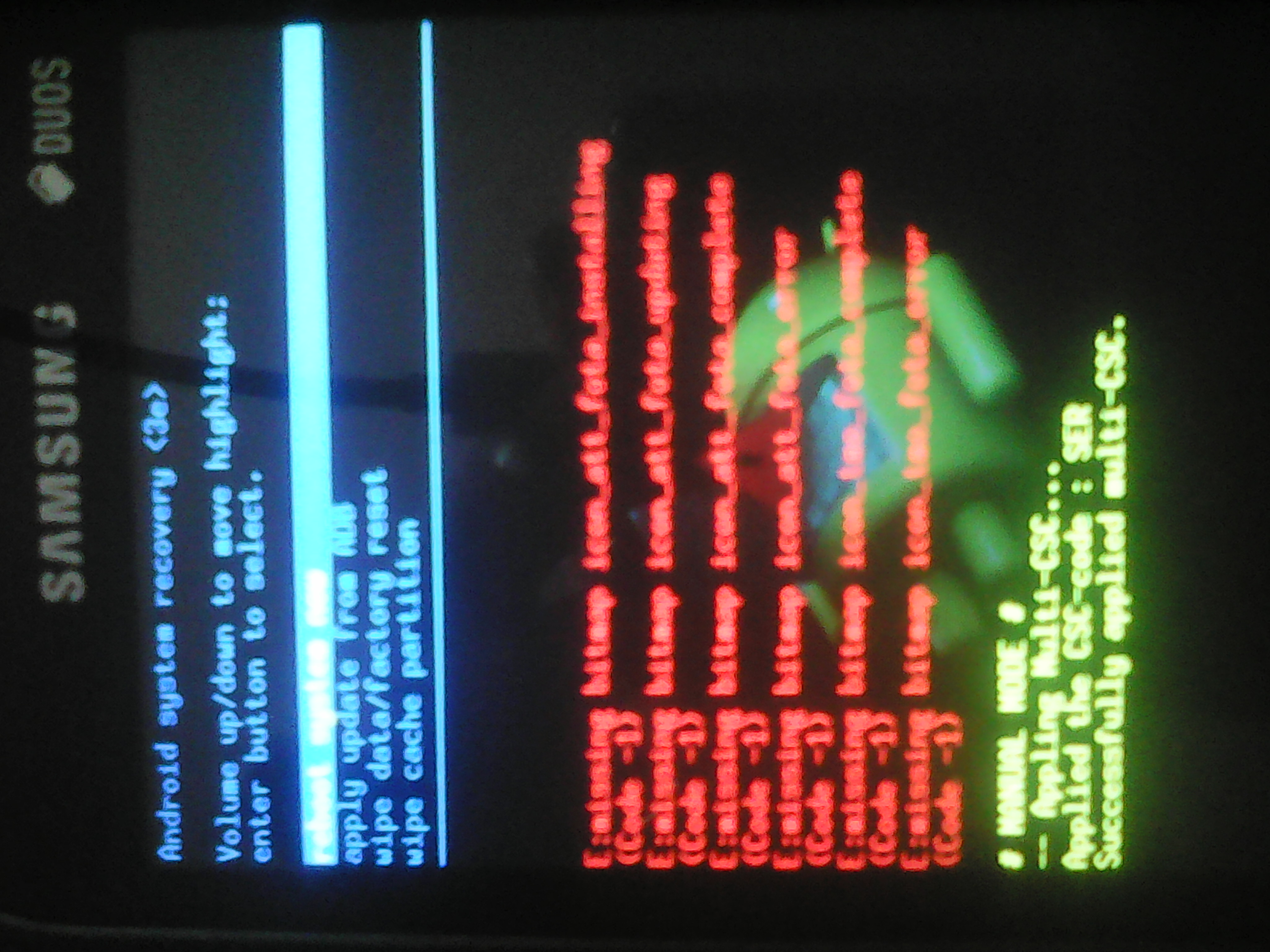

21.07.2015, 16:41
Павел Буланов
21.07.2015
1
0
Brick Top, при входе в меню Recovery возникает такое меню
