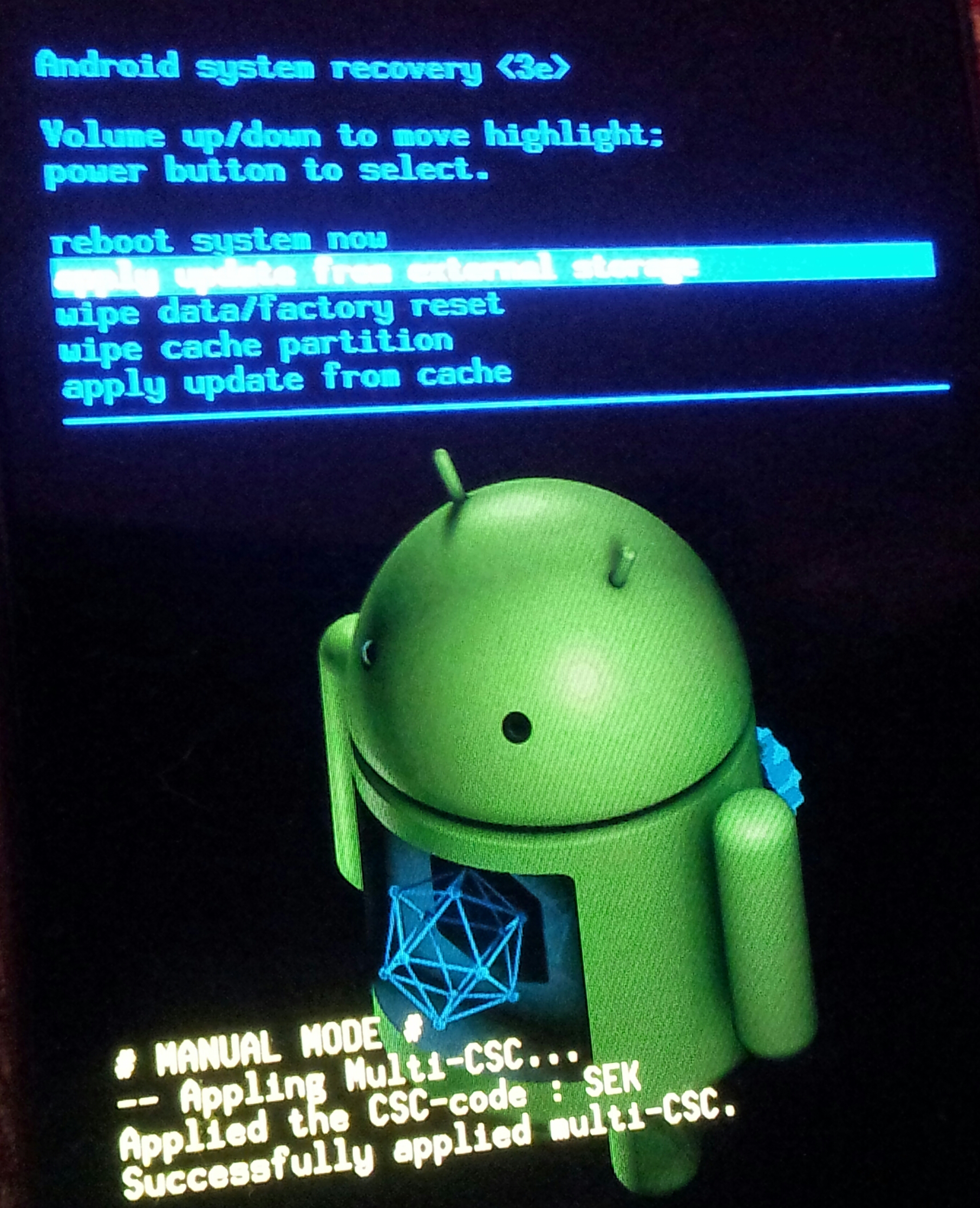

2. Выключите смартфон и зажмите на нём кнопку уменьшения звука, кнопку домой и кнопку питания. Удерживайте три данных кнопки пока устройство не загрузится в Recovery Mode
3. Находясь в Recovery mode, при помощи кнопок звука (вверх/вниз) выбирем пункт "apply update from external storage" и подтверждаем выбор данного пункта при помощи клавиши питания

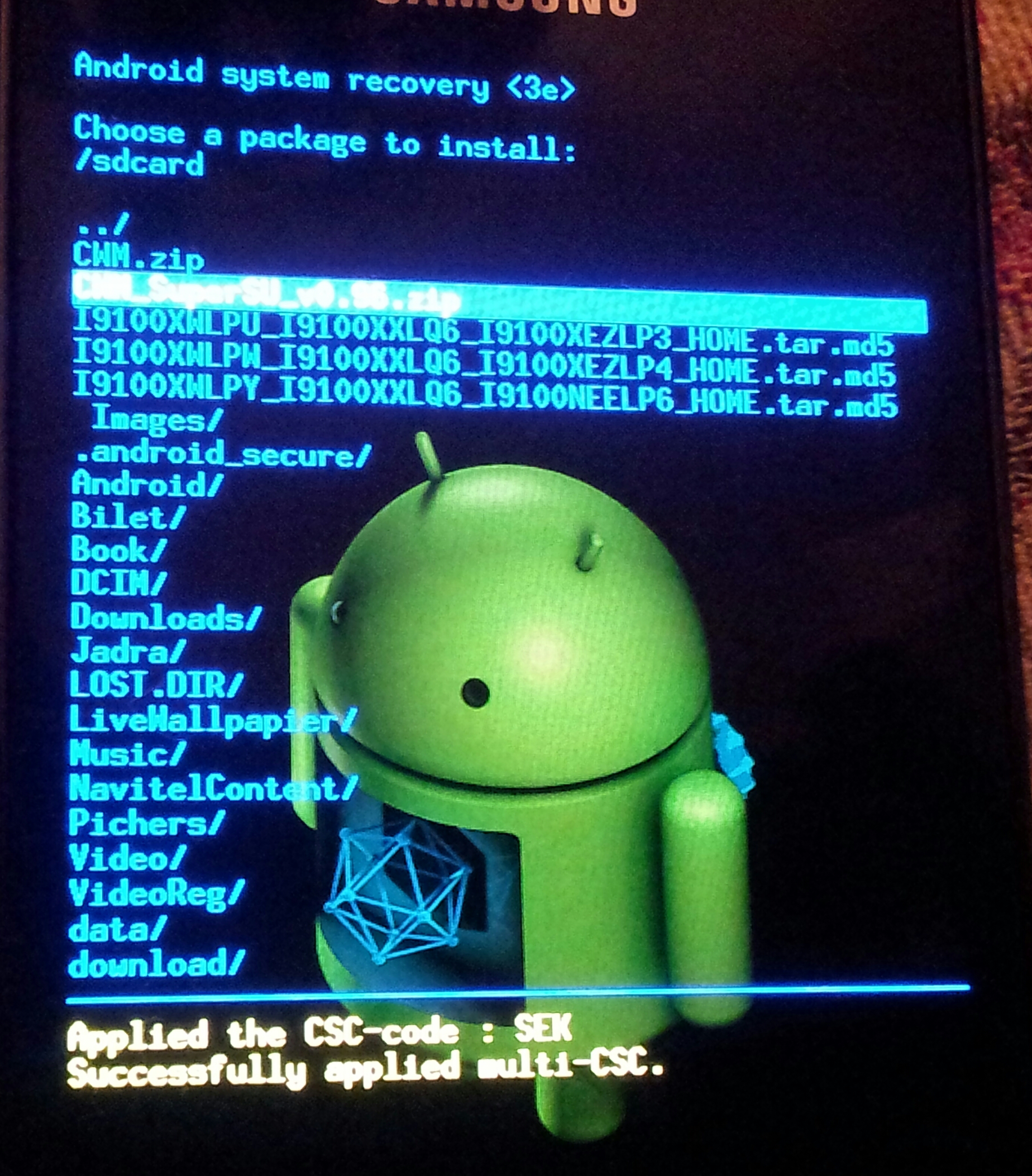

4. Далее, таким же образом выбираем наш zip архив SuperSU и устанавливаем его. После установки архива вовзарщаемся в главное меню Recovery (пункт "..." вверху) и выбираем пункт "reboot"
