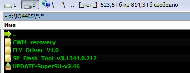

1. Скачать архив IQ4405.7z, который содержит всё необходимое:
- драйвера
- sp flash tool
- CWM recovery
- архив с SuperSU
архив распаковать в корень диска D

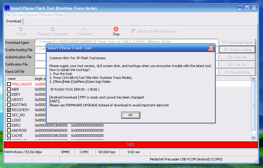

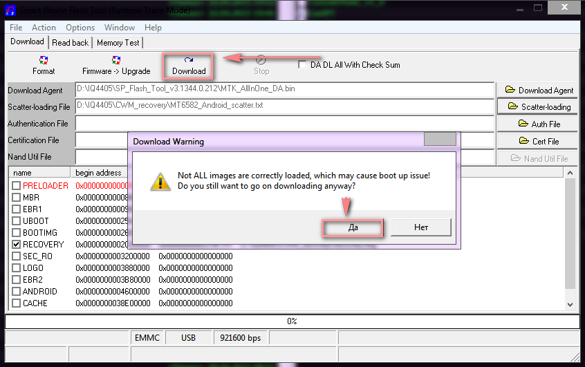

4. Запустить flash_tool.exe, в окне программы нажать на кнопку scatter-loading и указать путь к файлу MT6582_Android_scatter.txt, который лежит в папке CWM_recovery.
5. Нажать в программе на кнопку Download, в сплывшем окне ДА, затем, сразу, подключить выключенный телефон к компьютеру, если драйвера установлены, то прошивка начнётся сразу после подключения к ПК (пробежит красная, затем жёлтая полоски).
6. Дождаться завершения прошивки, в конце должно выскочить окошко с зелёным кругом и надписью Download OK.
