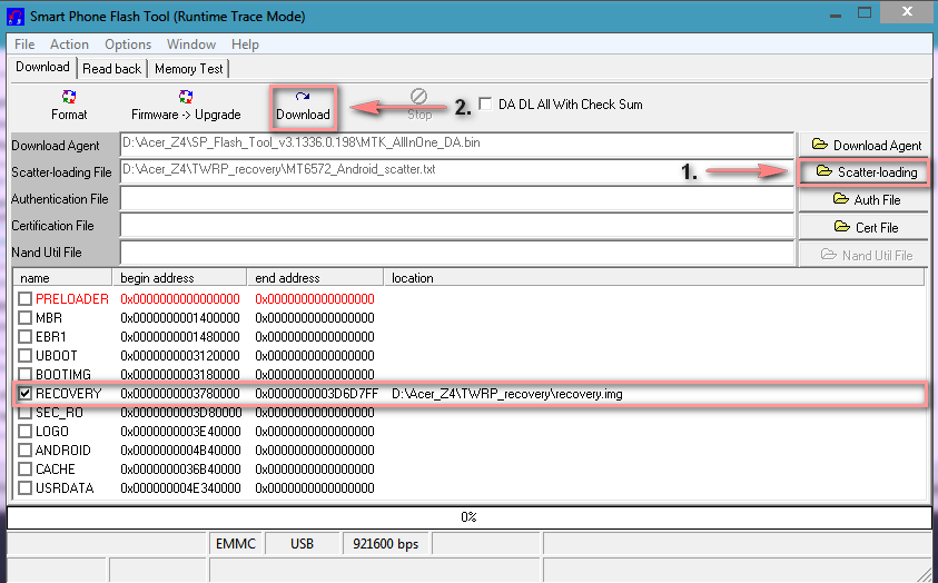

4. Запускаешь Sp Flash Tool, нажимаем на кнопку scatter-loading и выбираем файл MT6572_Android_scatter.txt, который находится в папке TWRP_recovery.
5. Отключаем телефон, если был подключен. Выключаем его.
6. Нажимаем в программе кнопку Download и подключаем выключенный телефон к компьютеру, если драйвер установлен, то прошивка начнётся автоматически. Дожидаемся окончания прошивки (сразу пробегит красная и затем жёлтая полоска, после чего должно выскочить окошко с зелёным кругом)
