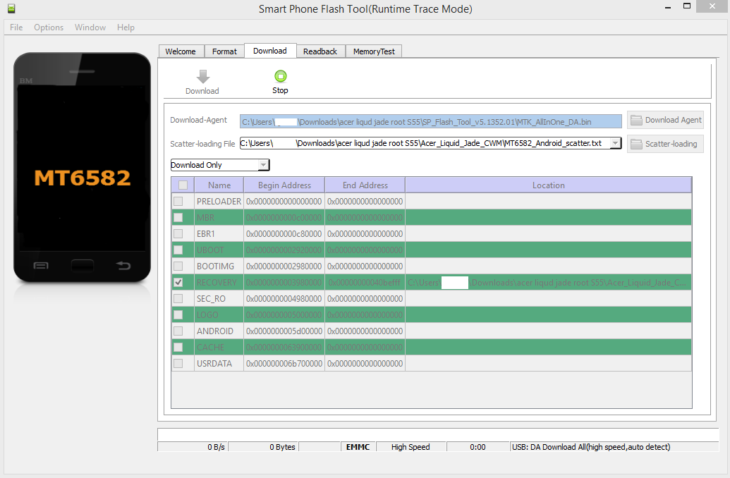

2. Скачайте и распакуйте архив Acer_Liquid_Jade_CWM.zip. После этого скачайте архив SP_Flash_Tool_v5.1352.01.zip, распакуйте его, зайдите в распакованную папку и запустите оттуда файл flash_tool.exe, на правах администратора (правый клик по файлу -> запуск от имени администратора)
3. Появляется окно Flash Tool, нажмите на кнопку Scatter-loading, появится окно обзора, переходим в папку куда мы распаковали Acer_Liquid_Jade_CWM.zip и выбираем оттуда файл MT6582_Android_scatter.txt
4. Во Flash Tool будет загружен необходимый для прошивки файл. Убедитесь что флажок установлен только напротив пункта RECOVERY и после этого нажмите на кнопку Download, чтобы перевести программу в режим ожидания подключения смартфона
5. Теперь, берём устройство в руки, отключаем его полностью и после этого подключаем через USB к компьютеру. Если все было сделано верно, и были установлены драйвера, через пару секунд после подключения, Flash Tool сам начнет установку файла. Прошивка раздела Recovery займёт буквально несколько секунд, после завершения вылезет окошко с зелёным кружочком и большой галочкой по середине. Отключите устройство от ПК, но не включайте его пока что
