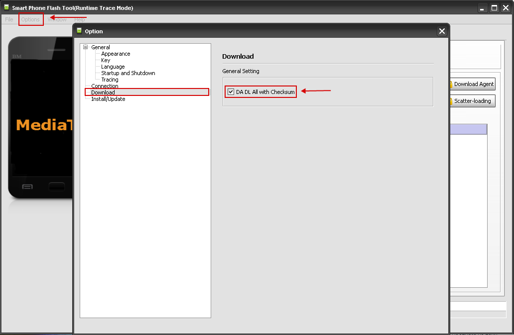

    6. Открываешь Опции, там щелкаешь по пункту Download, справа ставишь галочку на против пункта DA DL All with Cheksum. Закрываешь окно опций.

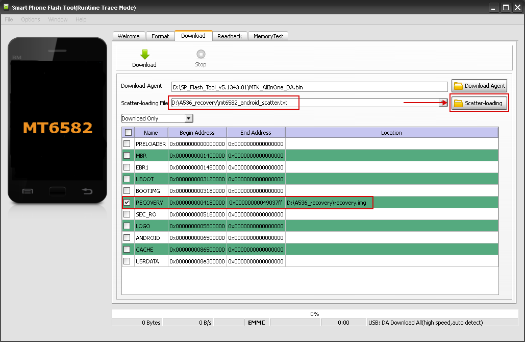

    8. В программе жмёшь на кнопку scatter-loading, после чего в открывшемся проводнике выбираешь файл mt6582_android_scatter.txt, который лежит в папке A536_recovery. Всё должно быть как на скриншоте:
