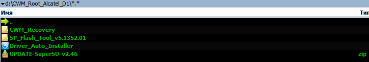

1. Скачать архив CWM_Root_Alcatel_D1.7z из вложения к посту, распаковать в корень диска D, внутри находится:
- утилита для прошивки Sp Flash Tool
- установщик vcom драйверов
- CWM Recovery
- архив с SuperSU для установки из кастомного рекавери
2. Сразу же поместить архив UPDATE-SuperSU-v2.46.zip в корень карты памяти. Распаковывать его не нужно!

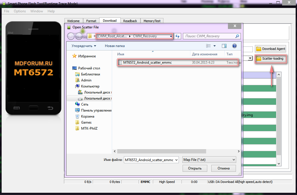

4. Запустить flash_tool.exe из папки SP_Flash_Tool_v5.1352.01, нажать на scatter-loading, откроется проводник, заходим в папку CWM_Recovery и открываем файл MT6572_Android_scatter_emmc.txt.
