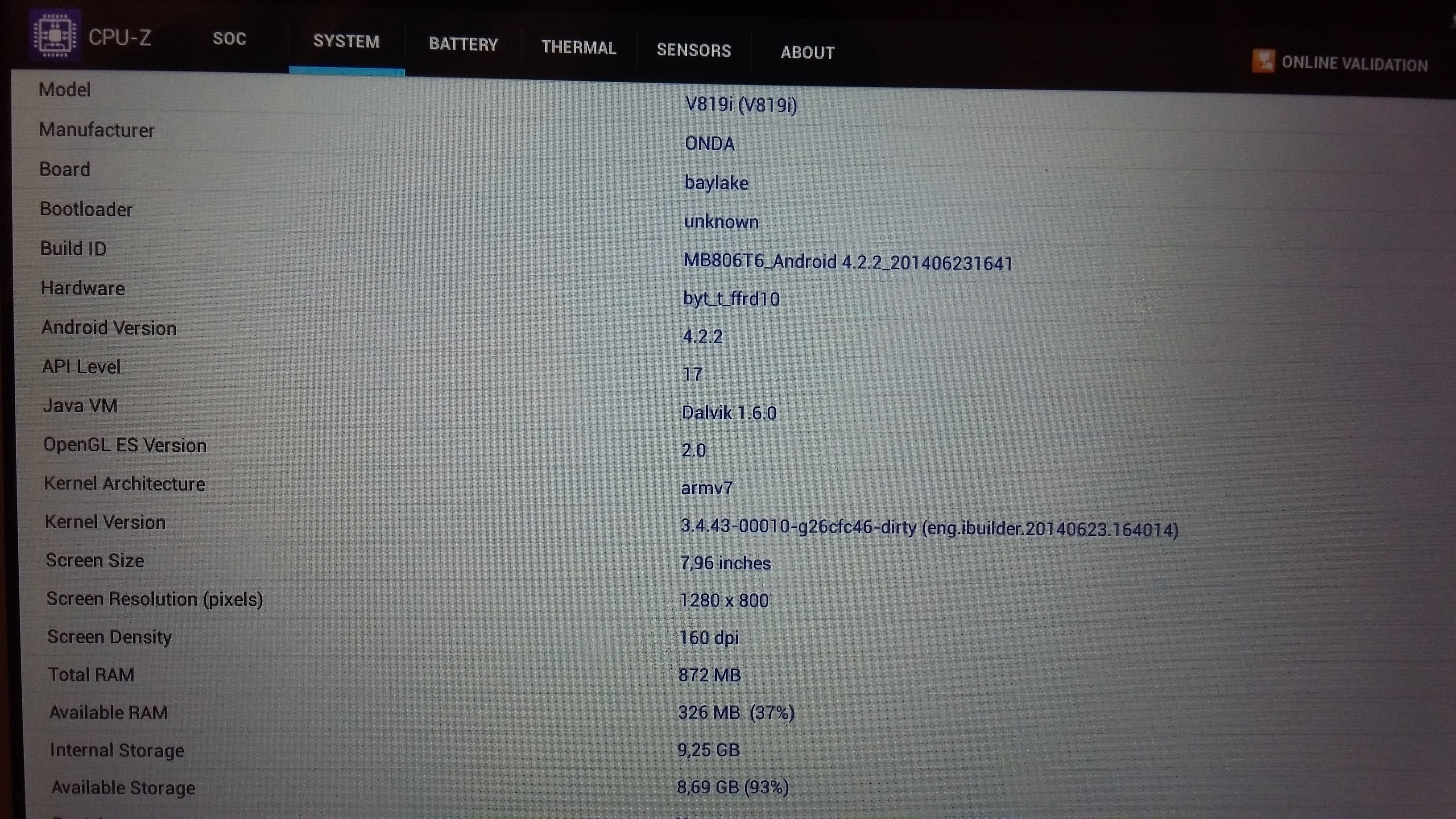

Вот мой планшет

посмотри в настройках номер сборки прошивки и напиши (Настройки -> О планшете)

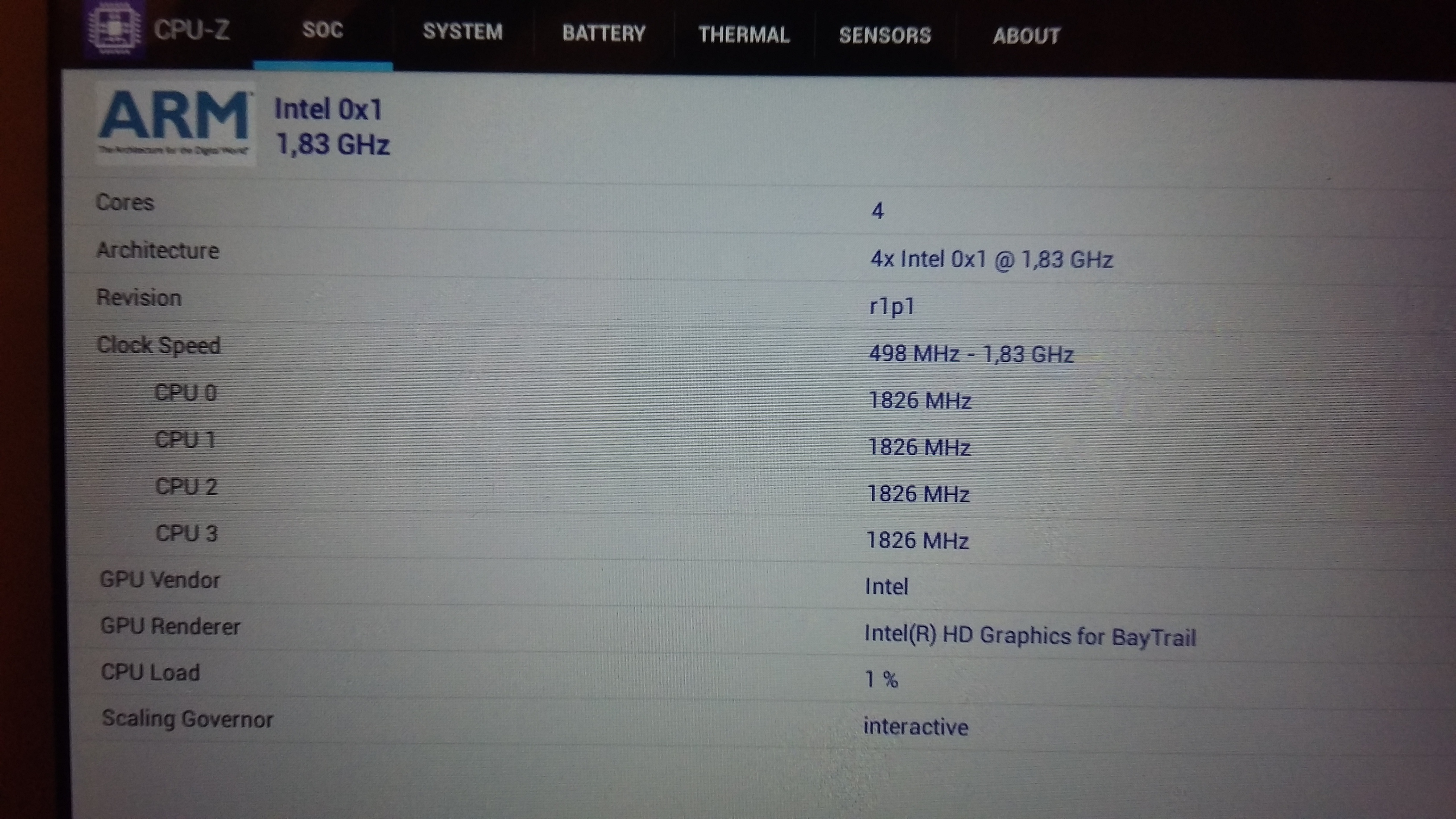

так а в чём разница конкретно? в процессоре, экране или ёщё в чём-то, не знаешь? что в железе я и сам в курсе
