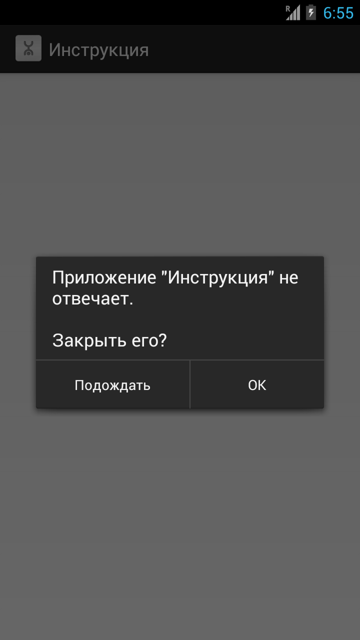

Запускаю я свой андроид выходит инструкция(чисто белый экран) и периодически выходит уведомление "не отвечает инструкция" подождите или ок!Вот скрины вам!только нажимаю ок,экран начинает мигать и через секунд 30 обратно белый экран

turbo1992, это после прошивки? попробуй в настройках сделать полный сброс - не поможет - прошейся другой прошивкой

Fish я нашел решение)1.Я прошил телефон! 2.Обратно начало выскакивать окно с не отвечающей Инструкцией! 3.Решение в том что я просто положил телефон и ждал пока выйдет обучение прошло после прошивки около 12 часов)
