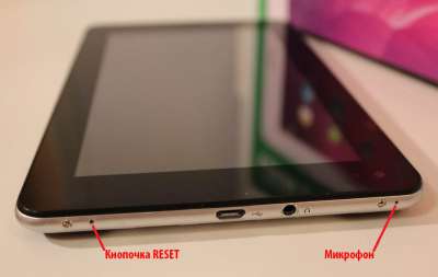

    а если у меня не включается вообще аппарат и как мне все сюда написать?
  • Старый 20.02.2016, 09:30
    Сообщение от ektomorf
    компьютером он определяется? если да, то как?
  • Старый 22.02.2016, 09:05
    Сообщение от Fish
    определяется как устройство ввода и больше не определялся не как. только звук создает компьютер что как что то подключили и все на этом

  • Старый 22.02.2016, 13:39
    а вот щас подключил и определился как:relink hs-usb qdloader9008(com29)
    а как qualcomm hs-usb diagnostics 9006 не определяется, если зажать обе кнопки громкости и кнопку питания? драйвера все установил? кнопку reset пробовал зажимать?
    попробуй вот так восстановить, но нужно чтобы он определялся как qualcomm hs-usb diagnostics 9006
    0. Подключаешь выключенный планшет к ПК.
    1. Скачиваешь драйвера и программу HDD RAW Copy из вложения к посту, архивы распаковываешь.
    2. Устанавливаешь драйвера.
    3. Скачиваешь архив с бэкапом для Login 2 MT3A, распаковываешь.
    4. Запускаешь HDD RAW COPY, дважды кликаешь по Double-click to open file, выбираешь бэкап и жмёшь Continue -> далее выбираешь свой планшет (определяться должен как Qualcomm MMC Storage) и нажимаешь Start.
    5. Ждёшь пока зальётся бэкап.
    6. Отсоединяешь планшет от ПК и перезагружаешь его долгим нажатием на кнопку reset.

    его выключеный подключаешь к компу и через секунд 30 загоряется заставка login и весит и не тухнет. в таком режими можно делать?кнопку резет нажимаешь и просто перезагружается и все. драйвера не могу найти для него.
  • Старый 22.02.2016, 17:25
    драйвера я тебе дал, других и не нужно, если сами не хотят устанавливаться - указываешь путь к драйверу вручную
    если определяется как qualcomm hs-usb diagnostics 9006 - ДА
