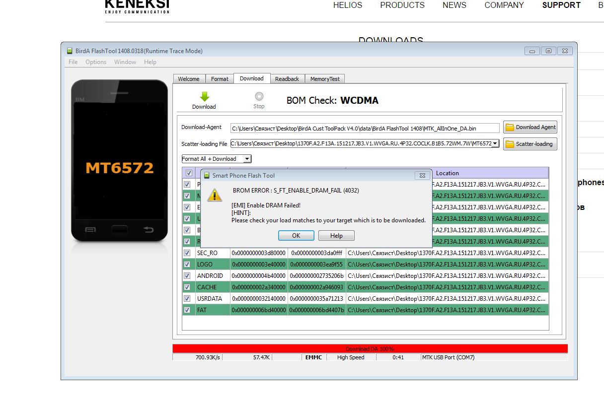

Доброго времени. Нужна прошивка для кенекси аполло

такая ошибка Прошивка с сайта офф.

Сообщение от Коля Струков
там их 4, разные пробовал? у тебя ошибка связанная с загрузчиком, попробуй в начале прошить только preloader, а уже потом всю прошивку
и зачем ты режим format + download выбрал? ты наверно своими действиями перезаписал\стёр загрузчик, сейчас будешь "танцевать с бубном"

Определяется правильно, прошивку пробовал шить только последнюю. изначально во флештуле ставил firmware update толку ноль

Исаробовал все кнопки и парно и по одиночке, итог тот же. Испробовал все доступные прошивки производителя, пытался лить только прелоадер все без толку
