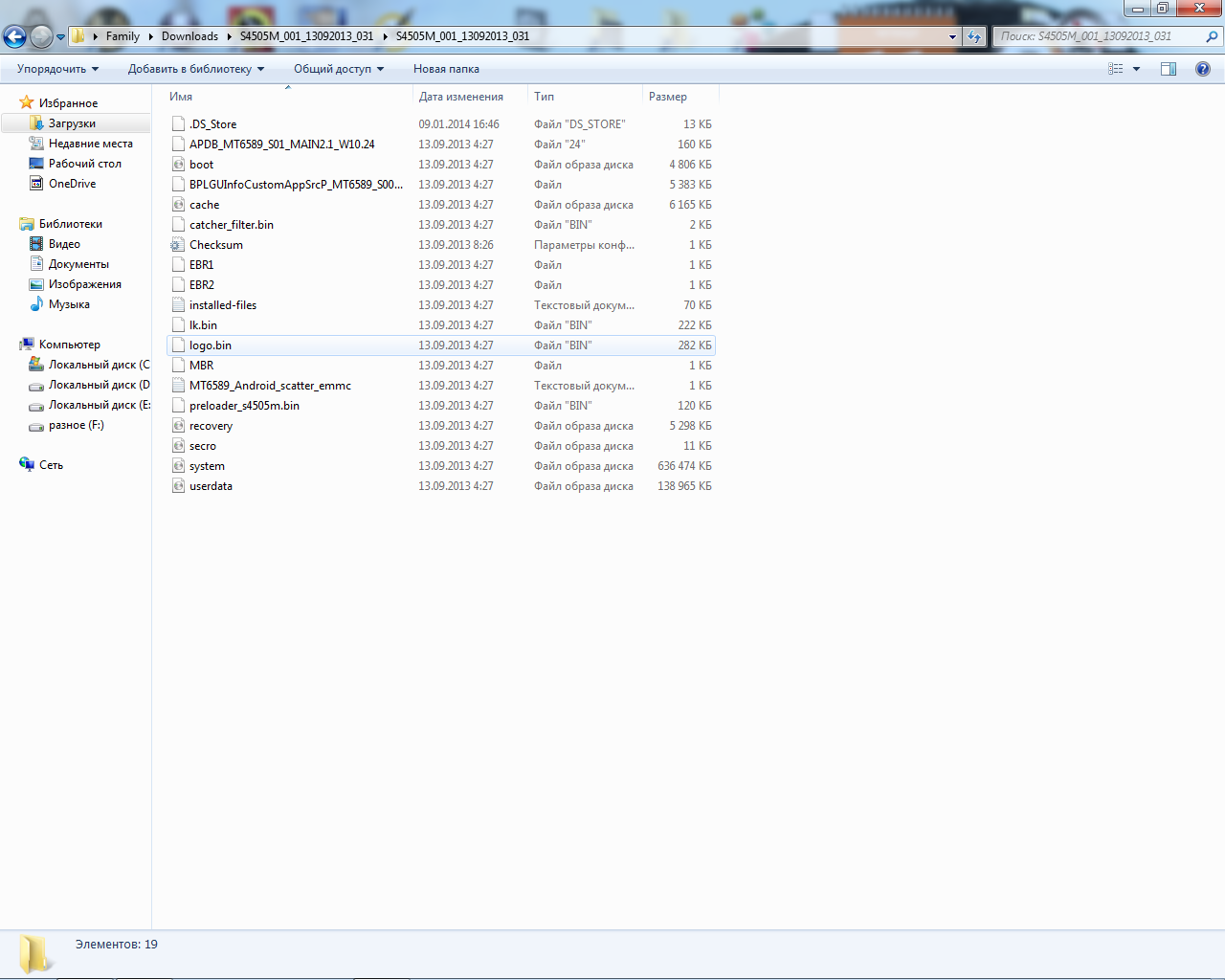

Сообщение от Fish
S4505M_001_13092013_031.zip
прошиться через recovery получится? или только через флештулс?

Сообщение от Сергей Засуха
я, если честно не смотрел, что находится в архиве, если заскринишь содержимое архива - я тебе скажу для чего прошивка, скорее всего она для SP Flash Tool

Сергей Засуха, для SP Flash Tool, через рекавери ты её не установишь
да и какая разница? всё же просто, установил драйвера, открыл флэштул, выбрал скейтер, нажал download и подключил выключенный телефон, всё
