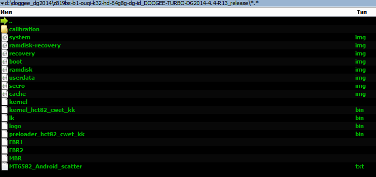

2. Скачать архив с прошивкой, распаковать. Архив очень много раз перепакован, распаковывайте пока не получите папку с таким набором файлов:
поместите её в корень любого из дисков, можно создать папку (к примеру doogee_dg2014)

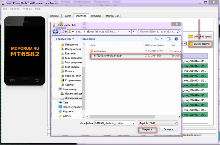

4. Скачать архив с утилитой SP Flash Tool из вложения к посту, распаковать рядом с прошивкой.
5. Запустить SP Flash Tool (flash_tool.exe). Нажать кнопку scatter-loading и выбрать файл MT6582_Android_scatter.txt, который находится в папке с прошивкой.

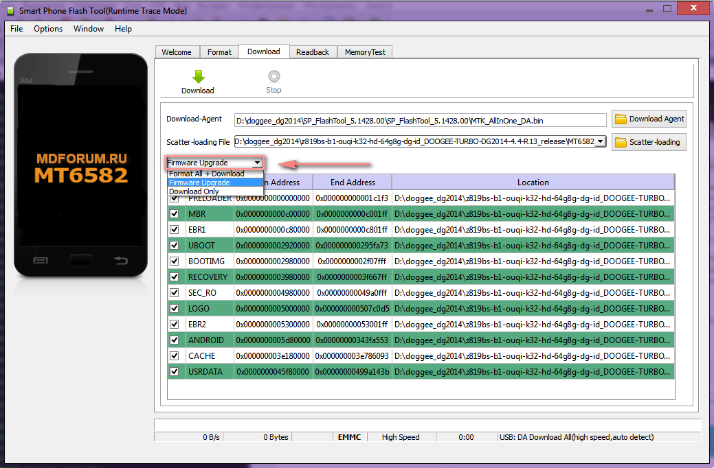

6. Сменить режим прошивки на Firmware Upgrade.

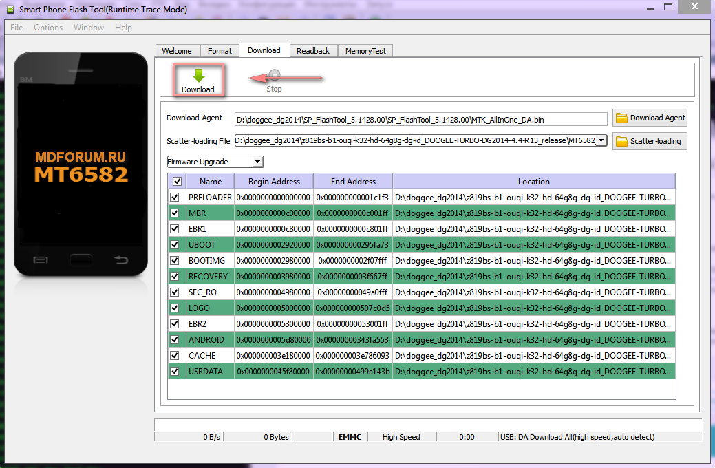

8. Нажать в программе кнопку Download и сразу подключить выключенный телефон, если драйвера установлены, то прошивка начнётся автоматически. (пробегит красная, фиолетовая и жёлтая полоски)
9. Дождаться завершения прошивки. В конце должно выскочить небольшое окошко с зелёной галочкой. Всё, телефон прошит.
