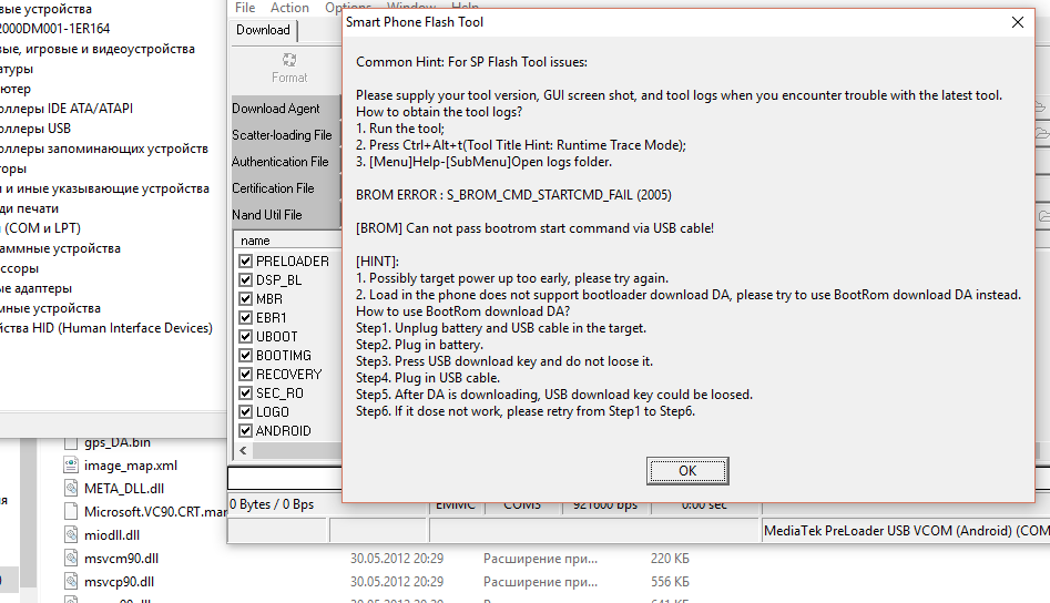

Пробовал, SP_Flash_Tool_v3.1336.0.198 потом скачал SP_Flash_Tool_Win_v5.1552 не помогло.

Сообщение от moloh9
попробуй использовать вот эту версию флэштула
эта ошибка возникает тогда, когда прошивка не подходит к процессору, к примеру ты пытаешься залить прошивку от устройства с МТ6572 на МТ6582, но! бывает что проблема в версии флэштула

Сообщение от Fish
Так и было, планшет 3Q Q-pad MT0729B, а прошивал прошивкой для 3Q Q-pad MT0729D.

Сообщение от moloh9
а зачем? ошибся? у твоего планшета аж три ревизии, какая у тебя - без понятия, вот прошивки:
