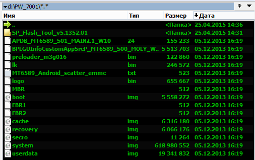

1. Скачать архив с прошивкой, распаковать, получится архив, распаковать и его. Полученные файлы поместить к примеру в папку PW_7001 на диске D. В неё же распаковать утилиту для прошивки SP Flash Tool (архив во вложении к посту).

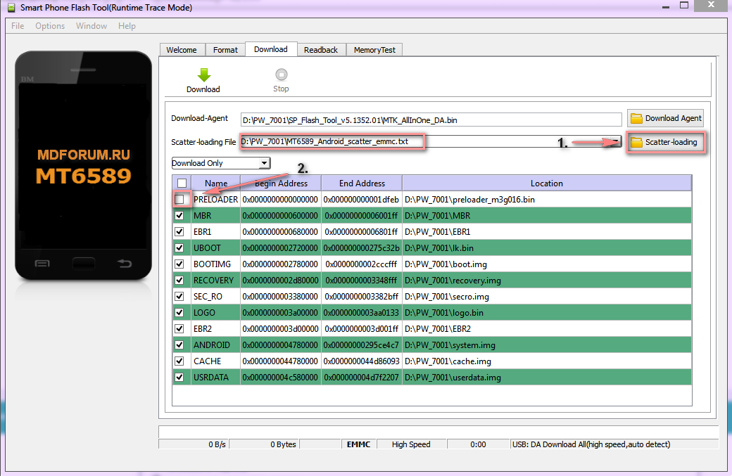

4. Запустить flash_tool.exe, нажать на кнопку scatter-loading и выбрать файл MT6589_Android_scatter_emmc.txt, который лежит в папке с прошивкой среди других файлов. Снять галочку с Preloader.
5. Нажать на кнопку Download и подключить выключенный планшет к компьютеру, если драйвера установлены, то прошивка начнётся автоматически и побегут проценты.
6. Дождаться завершения прошивки, в конце должно выскочить окно с зелёной птичкой. Отключить планшет от ПК. Всё.
