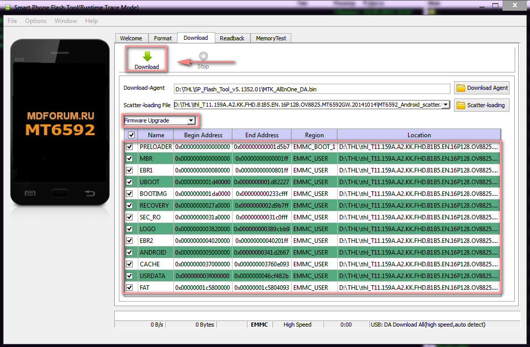

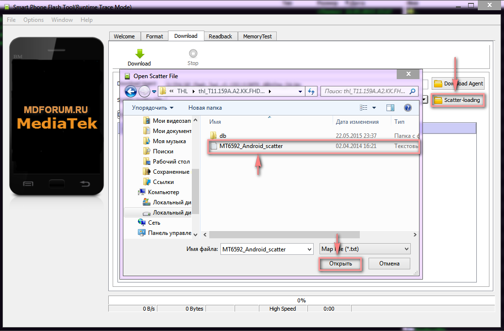

5. Нажать scatter-loading и выбрать файл MT6592_Android_scatter.txt, который находится в папке с прошивкой.
6. Сменить режим прошивки на Firmware Upgrade.
7. Нажать Download и подключить выключенный телефон, предварительно передёрнув аккумулятор (достать и вставить обратно). Если драйвер установлен, то процесс порошики начнётся сразу после подключения телефона.
8. Дождаться завершения, в конце должно выскочить такое окошко:
9. Телефон прошит.Cкачать:
