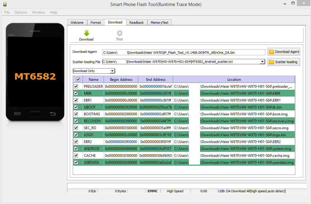

Скачиваешь из вложений архив SP_Flash_Tool_v5.1408.00.rar и распаковываешь его
Заходишь в распакованную папку и запускаешь оттуда на правах администратора файл flash_tool.exe (правый клик по файлу -> запуск от имени администратора. Если выскочит предупреждение о том что отсутствует scatter-файл, просто нажми ОК
В окне программы нажимаешь на кнопку Scatter-loading (в правой части программы), появляется окно обзора файлов, переходишь в папку куда ты распаковал прошивку и выбираешь оттуда файл MT6582_Android_scatter.txt
После выбора Scatter-файла, в окно Flash Tool должны будут загрузиться все необходимые для прошивки файлы, убедись что напротив всех пунктов стоят флажки, как показано на скриншоте ниже:
Дальше выбираешь в программе Options ->Download -> DA DL All with Checksum, убедись что тут стоит флажок
Дальше нажми на кнопку Download, после чего программа как бы подвисает
Теперь берём в руки смартфон, выключаем его, вытаскиваем батарейку, вставляем обратно и в выключенном состоянии подключаем смартфон к ПК. В окне Flash Tool, должны будут "побежать" строки прошивки, дождись завершения прошивки (может занять несколько минут). По завершению увидишь небольшое окошко с надписью Download Ok, можешь отключить смартфон от ПК и закрыть Flash Tool

Вам необходимо выбрать под скаттером опцию из выпадающего списка Firmware Upgrade и все получится )))

ну так то да, вначале форматнет и всё, ошибки не будет, всё правильно, спс я что-то и не подумал об этом..
