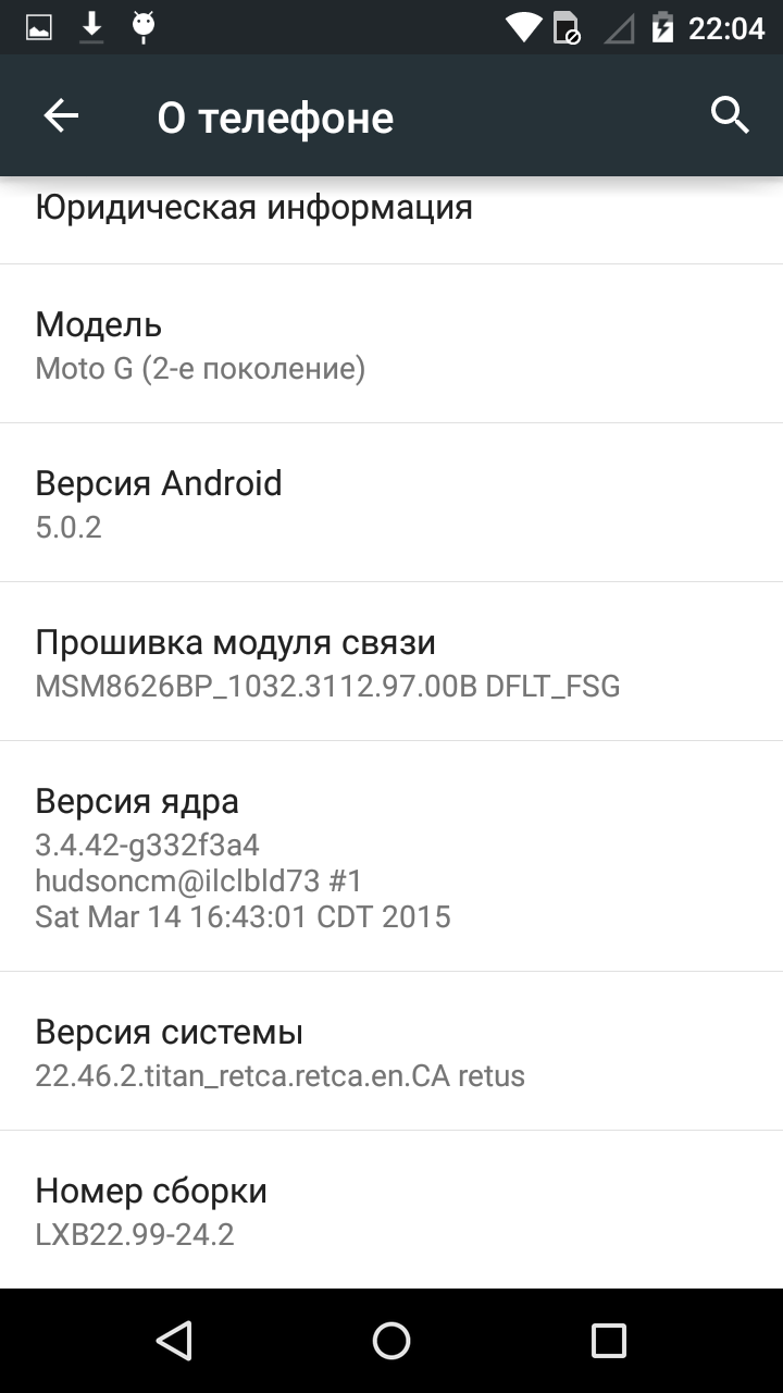

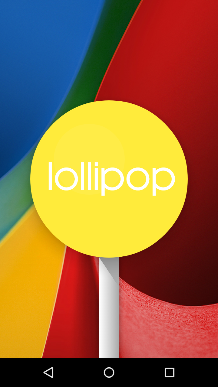

Fish, Еще раз Спасибо! Смартфон прошился без каких либо проблем. Прошивку взял XT1064 5.0.2 LXB22.99-24.2 RETCA CANADA RETAIL http://forum.xda-developers.com//mot...2/post58586319
В первом посте темы есть текстовый файл и видео инструкция.

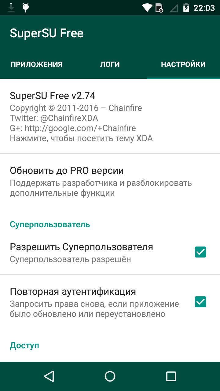

Обновление SuperSU до BETA-SuperSU-v2.74. Устанавливать после установки BETA-SuperSU-v2.62
Я изначально установил SuperSU-v2.74 на OS 6.0 - после чего тел. перестал грузиться. Помогла только перепрошивка на OS Android 5.0.2 https://download.chainfire.eu/964/Su...etrieve_file=1

Сообщение от ___Fill___
нужно было сразу стабильную версию ставить, начиная с версии 2.65, ты всё правильно сделал, хотя можно было и сразу 2.74 поставить, НО! после её установки нужно сразу не выходя из рекавери чистить кэш, иначе bootloop
