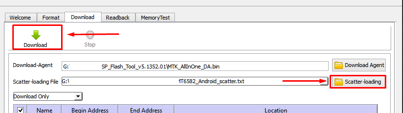

Инструкция по прошивке:
1. Скачать архив с нужной версией прошивки, распаковать.
2. Установить драйвера воспользовавшись этой инструкцией: Как устанавливать USB VCOM драйвера для прошивки устройств на чипсете MT65xx через SP Flash Tool (ставятся на выключенный телефон! перед подключением к ПК лучше передёрнуть батарейку)
3. Скачать SP Flash Tool (если не будет в архиве с прошивкой) из вложения к посту.
4. Отключить телефон от ПК.
5. Запустить SP Flash Tool, нажать на кнопку scatter-loading и указать путь к файлу MT6572_Android_scatter_emmc.txt, который находится в папке с прошивкой.
6. Нажать на кнопку Download и сразу подключить выключенный телефон к компьютеру, если драйвера установлены, то прошивка начнётся автоматически. Дождаться завершения процесса прошивки.
7. Отключить телефон от ПК. Передёрнуть батарею, затем включить и радоваться. Всё.
