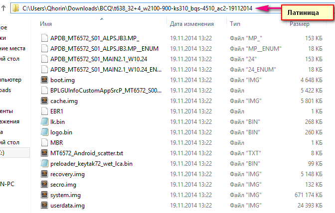

1. Скачиваете прошивку (ссылка выше) и распаковываете её. Убедитесь что папка в которую вы распаковали прошивку не содержит в своём названии кириллицы или иероглифов, должна быть только латиница или цифры. Путь к папке с прошивкой тоже должен состоять только из латиницы или цифр (см. скриншот ниже):

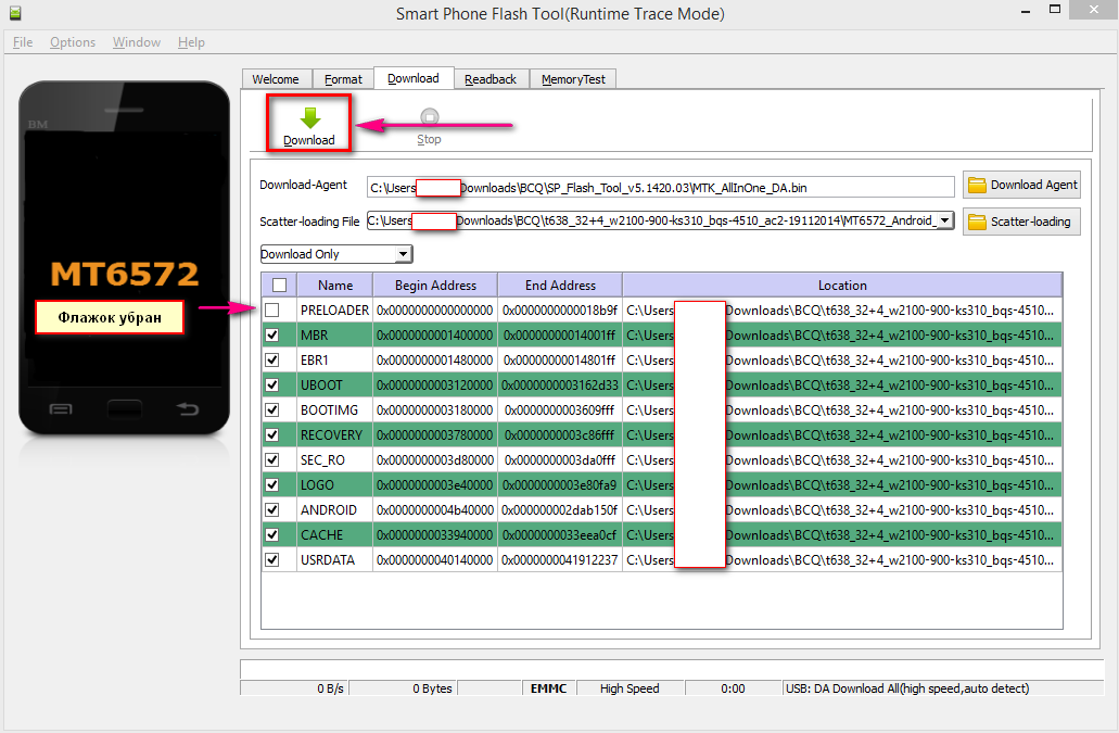

3. Если при старте программы появится ошибка "The scatter file cannot found.. bla bla bla", просто нажмите ОК. Открывается окно программы, здесь просто нажимаем на кнопку Scatter-loading и в окне обзора файлов переходим в папку с прошивкой и выбираем файл MT6572_Android_scatter.txt (он там единственный будет доступен для выбора):

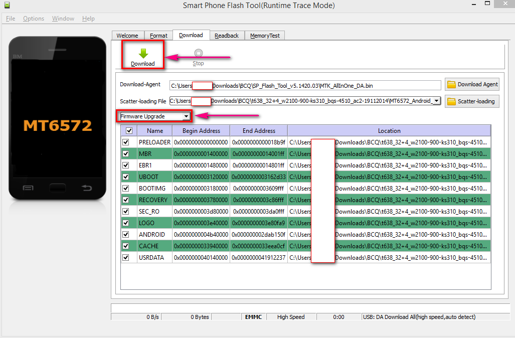

4. Убедитесь что смартфон не подключен к компьютеру. После этого убираем флажок напротив пункта PRELOADER, поскольку этот раздел, без надобности, прошивать не стоит и нажимаем на кнопку Download. Однако, если ваш смартфон не запускается вообще и вы хотите его восстановить, то попробуйте не убирать флажок напротив PRELOADER, и в настройках программы выбрать Firmware Upgrade, а после этого точно так же нажать Download:
