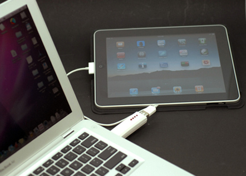

- Подключите iPad к розетке с помощью кабеля и адаптера питания USB, поставляемых в комплекте (используйте приведенную ниже таблицу, чтобы определить, какой адаптер питания предназначен для вашего iPad).
- Подключите iPad к высокомощному порту USB 2.0 с помощью кабеля, поставляемого в комплекте.

Для зарядки iPad используйте адаптер питания USB, поставляемый в комплекте. Устройство iPad можно зарядить с помощью любого адаптера питания USB, поставляемого компанией Apple, а также можно зарядить, но не так быстро, подключив его к высокомощному порту USB. При подключении к стандартному порту USB (есть на большинстве компьютеров PC или более старых моделях компьютеров Mac) iPad будет заряжаться только при нахождении в режиме сна. Для зарядки iPad через USB необходимо, чтобы компьютер был включен. Если устройство iPad подсоединено к компьютеру, который выключен, находится в режимах сна или ожидания, аккумулятор iPad может терять заряд.

Для зарядки устройства iPad от порта USB 2.0 компьютера убедитесь, что компьютер включен и не находится в режиме сна или ожидания. Зарядка iPad не производится при подключении к устаревшему аксессуару, поддерживающему только зарядку по FireWire. При использовании таких аксессуаров на дисплее iPad отображается следующее предупреждение:
