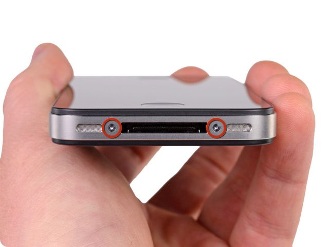

Прежде всего, удостоверьтесь в том, что ваш iPhone отключен. С помощью Pentalobe-отвертки выкрутите соответствующие винтики как показано на рисунке. Вообще, мы советовали бы заменить Pentalobe-винтики на стандартные крестообразные Philips винты соответствующего размера.

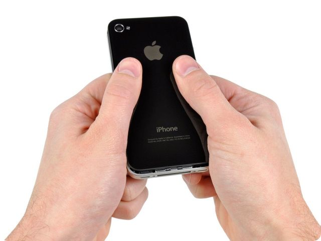

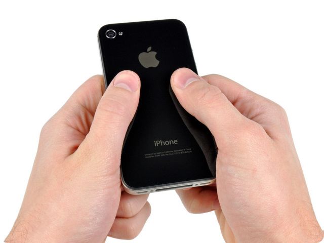

Надавите на заднюю панель iPhone в направлении верхнего его края. Панель должна податься примерно на 2мм.

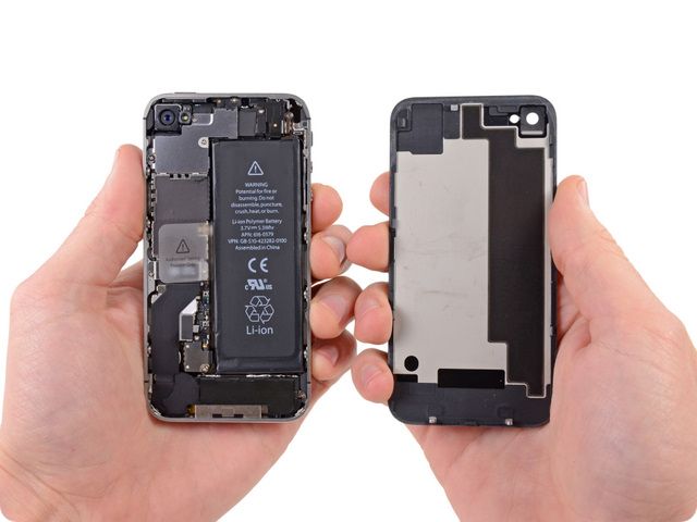

Снимите заднюю панель смартфона при этом будьте внимательны и не повредите пластмассовые зажимы прикрепленные к задней панели

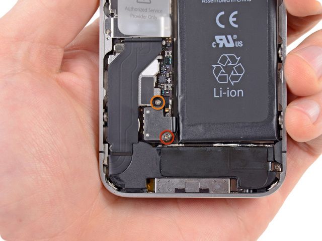

Выкрутите винтики, которые крепят соединитель батареи и платы телефона.

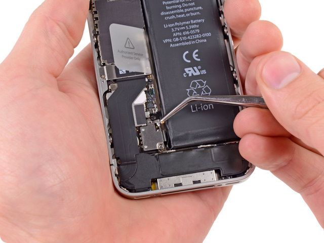

При помощи пинцета уберите зажим возле соединителя батареи. Когда будете устонавливать зажимной контакт, протрите его каким нибудь обезжиривающим раствором во избежания возможной некорректной работы iPhone в будущем.

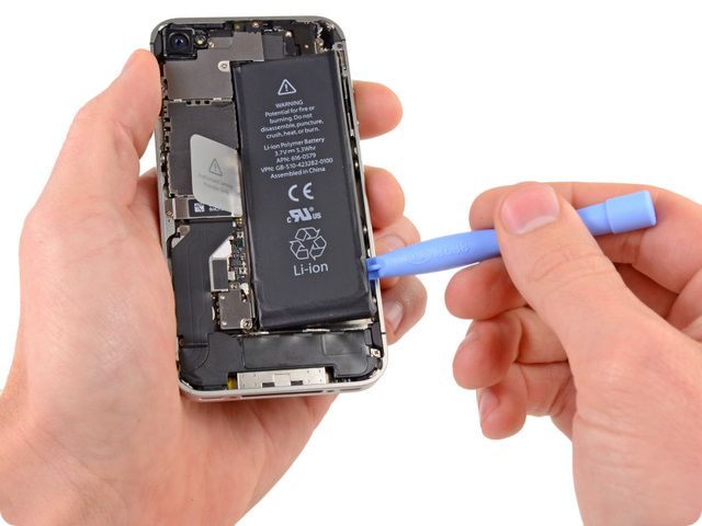

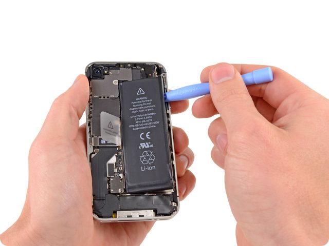

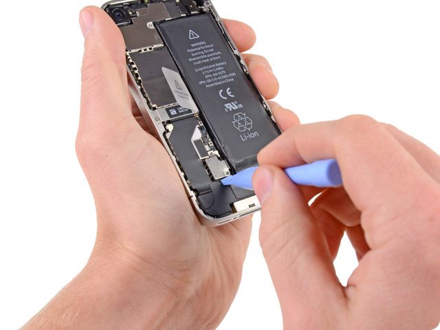

Вставьте пластмассовый инструмент между батареей и внешней стороной корпуса рядом с левым нижним углом вашего iPhone 4S. Пройдитесь по всему торцу батареи, вставляя инструмент в разных точках правого края батареи. Для того, чтобы полностью извлечь батарею.

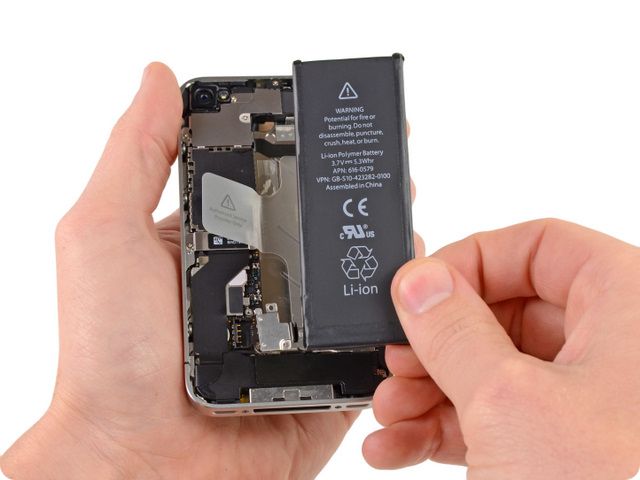

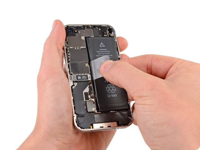

Потяните на себя пластиковый язычок для извлечения батареи.
После установки новой батареи, сборка смартфона производится в обратном порядке действий. Для удобного закручивания винтов, рекомендуем слега покрутить их против резьбы, чтобы в нее попасть.
