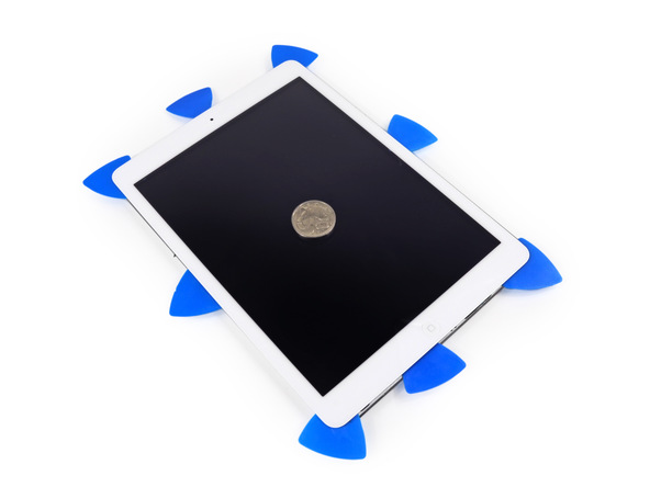

    На прошлой неделе был представлен планшет Apple iPad Air. Новинка стала ощутимо тоньше и легче предшественника. Сегодня, в первый день продаж, мастеры-ломастеры специалисты iFixit заполучили в свои руки один из планшетов и, конечно же, разобрали его. Так как видео процесса разборки в этот раз представляет собой достаточно специфическое зрелище не для слабонервных, ниже можно найти множество фотографий «внутренностей» устройства.

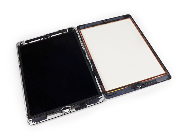

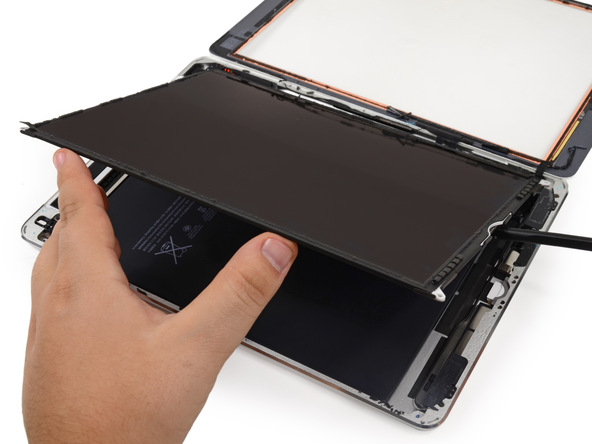

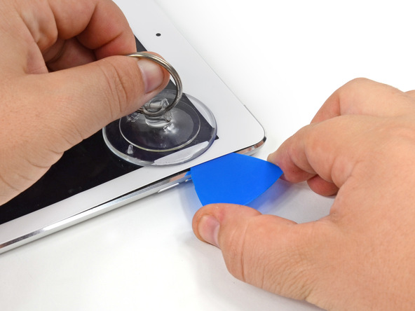

    Первым шагом стало отделение дисплея от корпуса. Тут следует отметить, что сама панель дисплея и защитное стекло являются отдельными элементами, так что первым отделяется именно передняя панель со стеклом. Для демонтажа дисплея ребятам понадобились, по их словам, глаз тритона и палец лягушки. Для тех, кто по какой-то причине не будет иметь в своём распоряжении данных «инструментов», существуют специальные отвёртки. Сам дисплей произведён компанией LG.

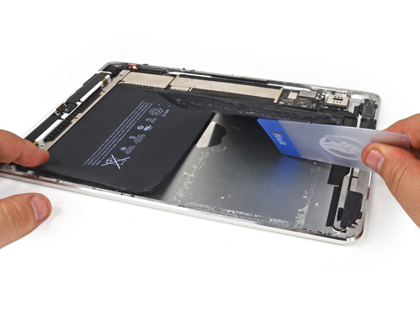

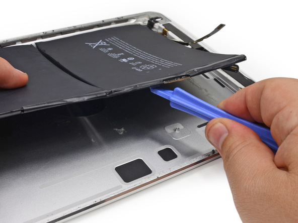

    Под дисплеем находится аккумуляторная батарея ёмкостью 32,9 В•ч (3,73 В). Она приклеена к корпусу большим количеством клея, что является одной из главных претензий к ремонтопригодности устройства.

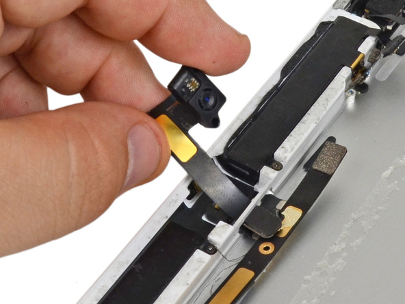

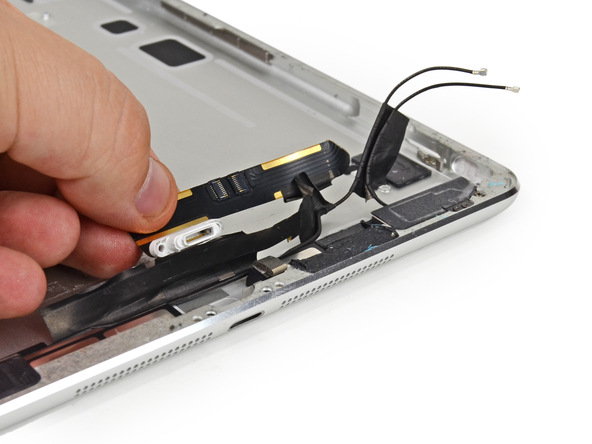

    Оставшиеся элементы представляют собой антенны Wi-Fi и Bluetooth, камеру FaceTime и динамики.
