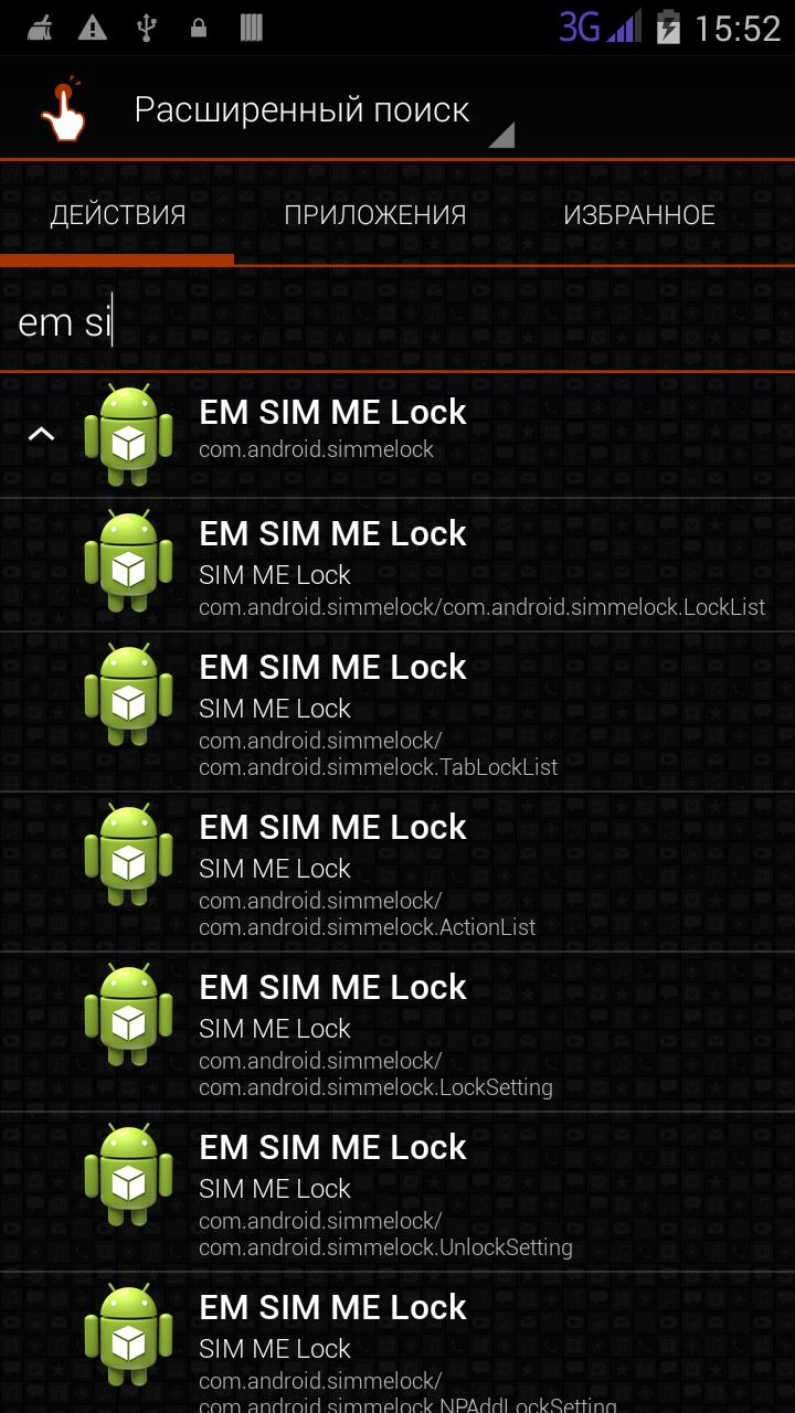

    2. Запускаем приложение и ищем в действиях EM SIM ME Lock.. Можно ручками, а можно воспользоваться строкой поиска.

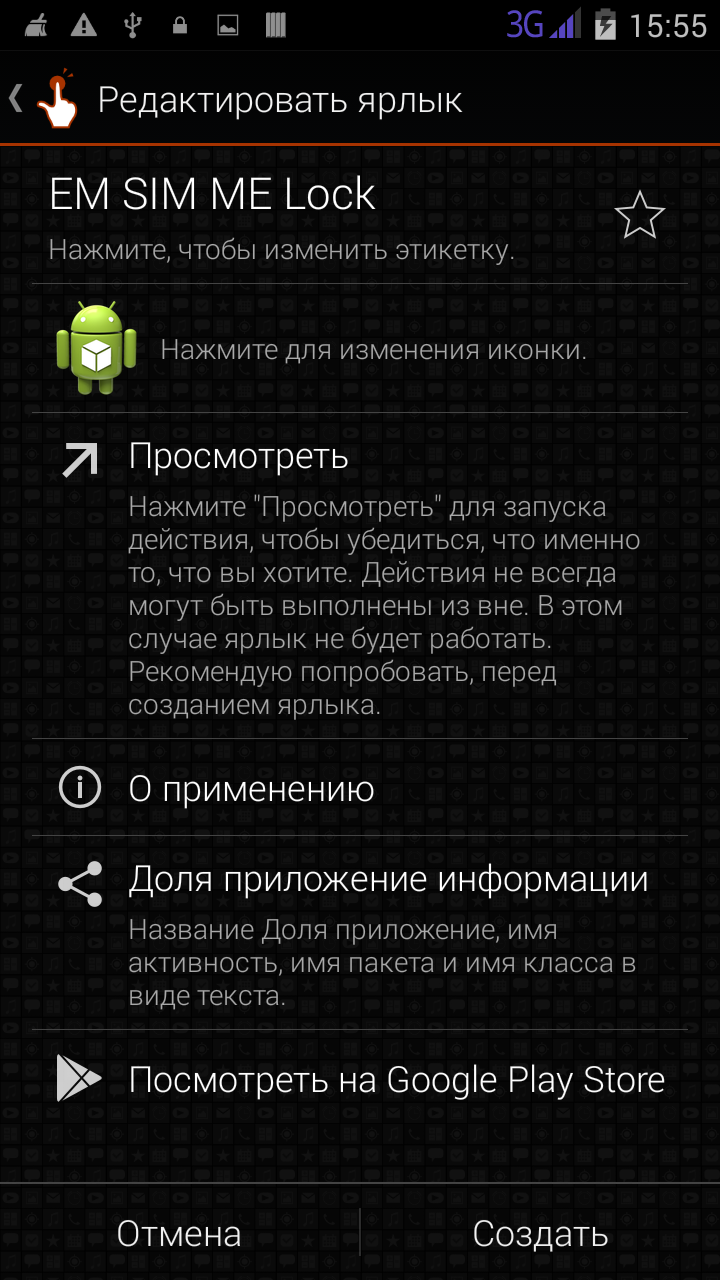

    3. Тапаем по первому пункту, где написано снизу маленькими буквами: com.android.simmelock, com.android.simmelock.LockList и жмём "Просмотреть"

    4. После чего откроется меню, в нём открываем Network personalization и в следующем жмём UNLOCK, где вводим код: 12345678
