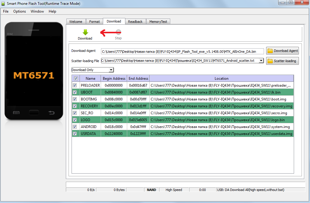

    4. Далее, убедись что устройство отключено от ПК. Заходишь в папку SP_Flash_Tool_exe_v5.1408.00 и запускаешь оттуда файл flash_tool.exe от имени администратора (правый клик по файлу -> запуск от имени администратора)
    5. Появится предупреждение о том что не загружен Scatter-файл, нажми ОК. Появляется окно программы находим кнопку Scatter-loading и нажимаем на неё. Появляется окно обзора, переходим в папку под названием Прошивка -> IQ434_SW11 и выбираем файл MT6571_Android_scatter.txt
    6. Flash Tool загрузил все необходимые файлы, теперь просто нажимаешь кнопку Download в окне программы и после этого берешь и подключаешь выключенный смартфон к ПК
    7. Начнётся прошивка, дождись окончания, появится небольшое окошко, с кружком и галочкой посередине. После этого отключаешь смартфон от ПК и запускаешь его как обычно.

    так он у тебя не начинает прошиваться даже, это загрузчик цепляется, когда идёт прошивка - полоска жёлтого цвета
    попробуй удалить драйвера, затем заново поставить, всё делать от имени администратора!, антивирусные программы все отключить!
