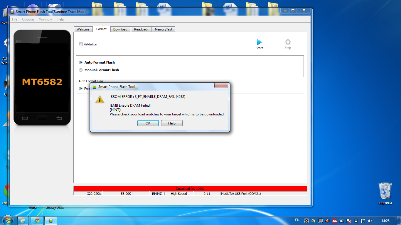

Когда необходимо форматирование через SP Flash Tool:
  • Устройство превратилось в "кирпич" и не загружается
  • Появляется ошибка 4032 при попытке прошивки
  • Бесконечная загрузка на логотипе производителя
  • Невозможно войти в систему или Recovery режим
  • После неудачной прошивки устройство не работает
  • Необходимо полностью очистить память перед установкой новой прошивки

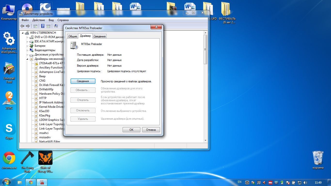

Шаг 1: Установка USB VCOM драйверов
USB VCOM драйверы необходимы для правильного определения устройства компьютером в режиме прошивки. Без корректно установленных драйверов SP Flash Tool не сможет обнаружить подключенный смартфон.
Драйверы нужно устанавливать на выключенном компьютере с отключенной проверкой цифровой подписи (для Windows 8 и выше). После установки устройство должно определяться в диспетчере устройств как MediaTek PreLoader USB VCOM Port или MTK USB Port.

5Настройка параметров форматирования
Перейдите во вкладку "Format" в верхней части окна программы. Здесь необходимо выполнить критически важные настройки:
  • Установите флажок напротив "Auto Format Flash" — включает автоматическое форматирование
  • Установите флажок напротив "Format whole flash except Bootloader" — форматирует всю память, кроме загрузчика
🔴 Критически важно!
Обязательно отметьте опцию "Format whole flash except Bootloader". Если не поставить эту галочку, форматирование затронет загрузчик, и система может полностью перестать определяться компьютером.
6Начало процесса форматирования
После настройки параметров нажмите кнопку "Start" в правой части окна. Программа перейдет в режим ожидания подключения устройства.
7Подключение смартфона
Теперь подключите выключенное устройство к компьютеру через USB-кабель. Не включайте смартфон! Компьютер должен определить в режиме Download Mode, и автоматически начнется процесс форматирования.
В окне программы вы увидите индикатор прогресса. Сначала появится красная полоска загрузки, затем она сменится на жёлтую. Весь процесс обычно занимает от 30 секунд до 2 минут в зависимости от объема памяти.
8Завершение форматирования
Когда форматирование успешно завершится, появится всплывающее окно с зелёным кружком и галочкой в центре.
✅ Успешное завершение
После появления зеленого круга с галочкой можно отключить устройство от компьютера. Теперь смартфон готов к установке новой прошивки через режим Download с отмеченными флажками напротив всех необходимых разделов.

Ошибка 4032 (PMT Changed)
Эта ошибка возникает, когда таблица разделов памяти (PMT) в системе не совпадает с данными в Scatter-файле. Решение:
  • Выполните форматирование согласно инструкции выше
  • Используйте Scatter-файл из той же прошивки, что была установлена ранее
  • После форматирования повторите попытку прошивки
Проблемы с драйверами
Если система не определяется или определяется как неизвестное:
  • Переустановите USB VCOM драйверы с отключенной проверкой цифровой подписи
  • Попробуйте другой USB-порт (желательно USB 2.0 напрямую на материнской плате)
  • Проверьте USB-кабель — используйте оригинальный или качественный аналог
  • Удалите все неизвестные гаджеты из диспетчера устройств Windows
