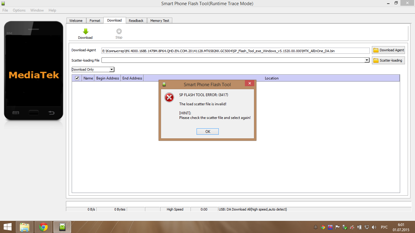

Запуск и настройка SP Flash Tool:
Распакуйте архив с программой SP Flash Tool в отдельную папку. Запустите исполняемый файл (flash_tool.exe или SP_Flash_Tool.exe) от имени администратора. При первом запуске программа может запросить разрешения брандмауэра — разрешите доступ.
В главном окне программы найдите кнопку "Scatter-loading" или "Choose" (в зависимости от версии) и нажмите её. В открывшемся проводнике перейдите к папке с распакованной прошивкой и выберите scatter-файл. После загрузки scatter-файла в окне программы появится список всех разделов с их параметрами.
