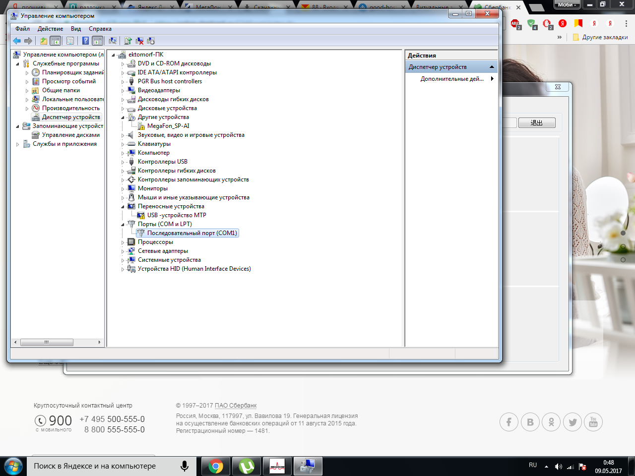

ektomorf
04.02.2016
1,317
60
вроде дрова в норме встали.
а к какому порту подрублен телефон не показывается. как быть?
11.05.2017, 20:23
Fish
17.08.2013
33,581
13246
ektomorf, драйвера установи из вложения к посту, да и этот способ не всегда работает (или вообще не работает ) на 64-битной системе, пробуй на 32-битной

11.05.2017, 20:32
ektomorf
04.02.2016
1,317
60
Сообщение от Fish
у меня 86 винда
11.05.2017, 20:49
ektomorf
04.02.2016
1,317
60
что не понял эту Drivers_BroadCom.zip. что с ней делать? открывается комадная сторока и просит нажать клавишу и т.д.
