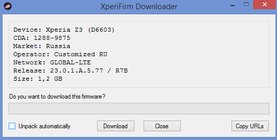

3. Далее появится окно, уберите флажок напротив пункта Unpack automatically и нажмите Download, после чего выберите удобную для вас папку для скачивания файлов (желательно создать отдельную папку)
4. После окончания загрузки появится новое окно, которое предложит вам распаковать прошивку, нажмите Нет и закройте окно скачивания нажав Close

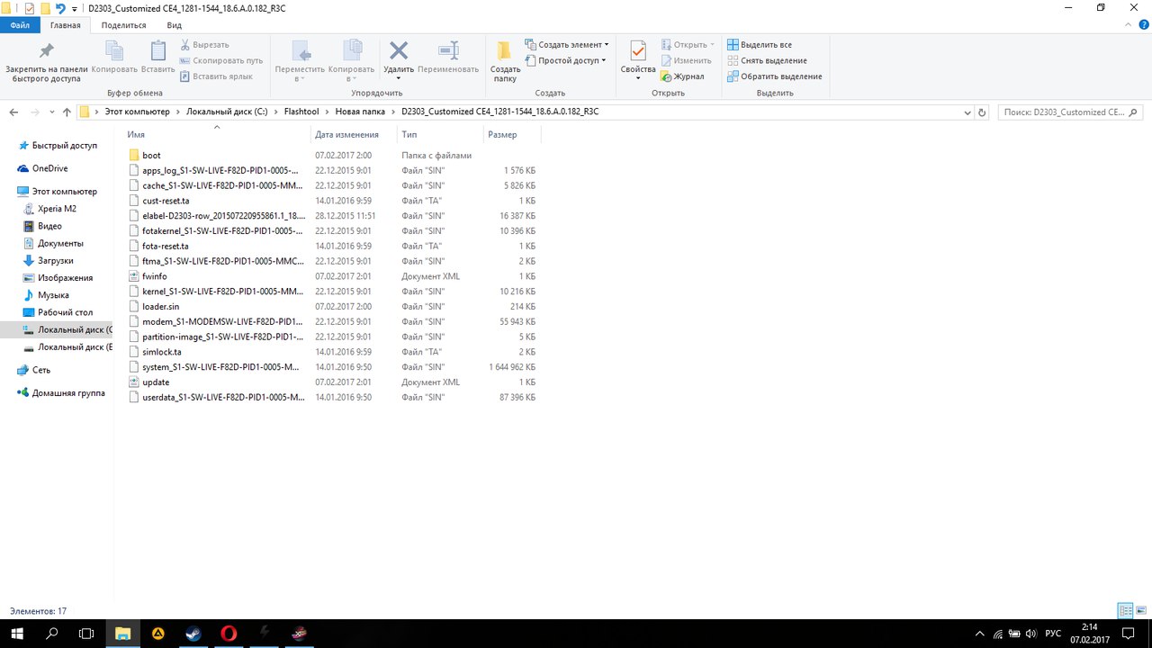

5. Загруженная вами прошивка будет представлять из себя папку с названием типа D6603_Customized RU_1288-9875_23.0.1.A.5.77_R7B внутри которой будет находится файлы как показано на скриншоте ниже

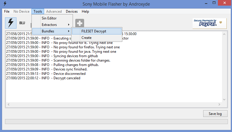

6. Теперь можете закрыть XperiFirm. Запустите ранее установленный вами Sony Flash Tool и выберите Tools -> Bundles -> FILESET Decrypt

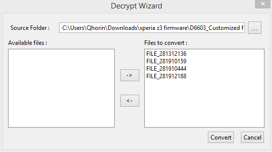

7. Появится новое окно, в правом углу которого нажмите на кнопку обзора ..., после чего в появившемся окне обзора выберите папку в которой находятся файлы (в нашем случае 4 файла как показано в пункте 5) нашей прошивки. Далее выделите все файлы загруженные в окно и перенесите их в правую часть окна программы, как показано на скриншоте ниже (при помощи стрелки "->")
8. Далее нажимаем кнопку Convert и ждём пока программа сконвертирует прошивку в нужный для нас формат. Данный процесс может занять пару минут.

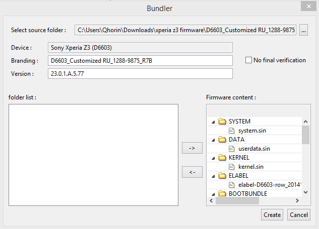

9. После завершения конвертации появится новое окно. Нажмите на строку Device двойным кликом и выберите в нём вашу модель устройства (в нашем примере это Sony Xperia Z3 D6603). Выбирать модель тоже двойным кликом. После этого в строку Branding введите название прошивки (например в нашем примере это может быть D6603_Customized RU_1288-9875, но можно и любое другое название, желательно чтобы оно было как можно более информативным) и версию прошивки (в нашем примере это 23.0.1.A.5.77, хотя может быть и любая другая версия, в целом это не важно, просто из этих символов будет сформировано название .ftf файла прошивки
10. После выбора указанных ваше пунктов, снова при помощи кнопки ->, перенесите все файлы прошивки в правую часть окна программы (выделить всё разом и перенести), после чего нажмите кнопку Create

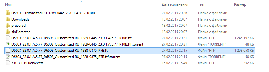

11. Дождитесь завершения создания прошивки. Готовая прошивка будет расположена в папке /firmwares для Sony Flash Tool, то есть её сразу можно будет и прошивать. В последних версиях Flash Tool, папка /firmwares находится в C:\Users\Имя Пользователя\.flashTool\firmwares. На скриншоте ниже показана созданная в данной инструкции прошивка в формате .ftf (в качестве примера)
