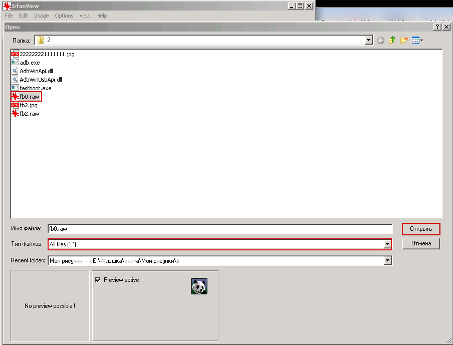

6. В окне программы нажимаете File -> Open, в проводнике выбираете файл с скриншотом fb0.raw

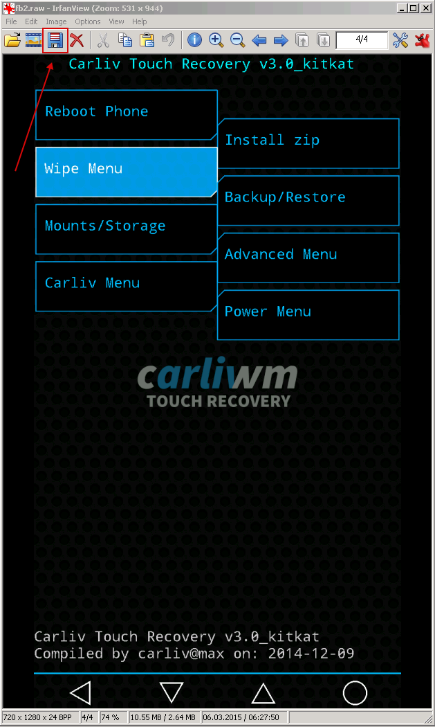

7. Откроется окно с выбором параметров, в самом верху указываете разрешение вашего дисплея в полях Image width и Image height, а вот дальше только методом тыкавыбираете битность, мне подошло 16BPP с отношением 5:6:5 (пробуйте открывать по разному (менять битность 8/10/12/16 и т.д.) пока не получите скриншот без искажений и в правильной цветовой гамме, подобрать эти значения нужно только один раз).
8. Далее нажимаете на "дискетку" и выбираете в каком формате сохранить скриншот(jpg/bmp и т.д.).
